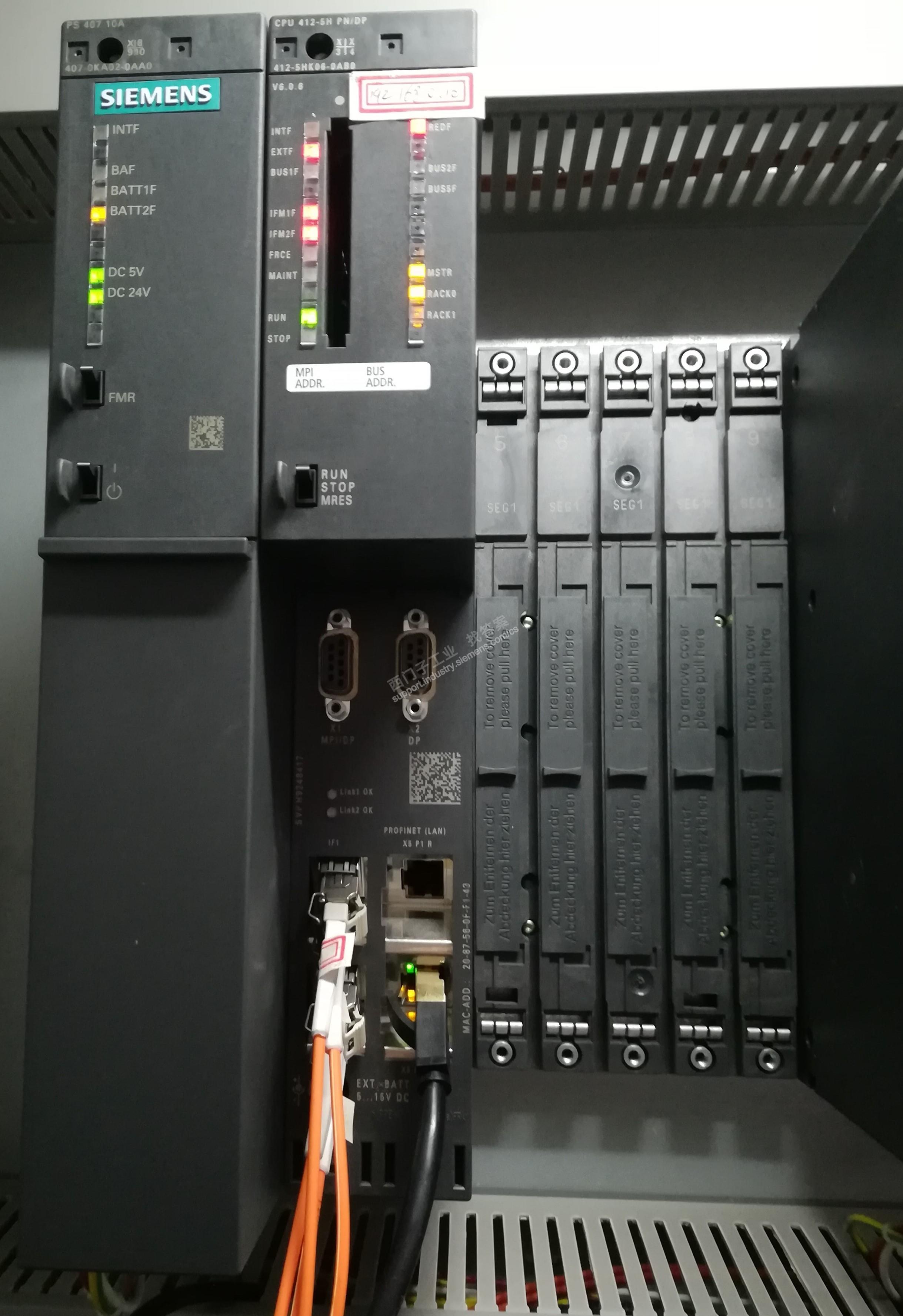

你这个通讯有问题,先检查同步光纤,然后查你组态的网络,解决这两个问题

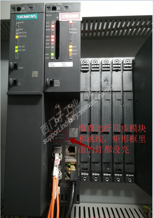

补充:检查下你的光纤同步模块,你的第二个CPU上光纤同步的指示灯都没亮,报冗余故障后只有1个CPU工作,另一个是不工作的,起不到热备的作用。
