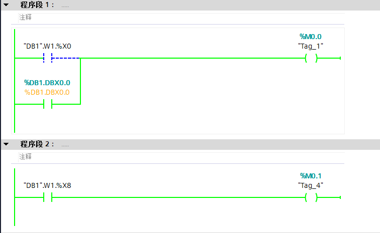

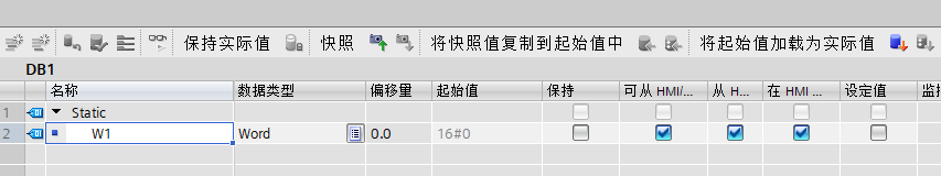

假设定义了一个数据块,命名为XX,内部有一个命名为W1的WORD型变量,则有如下情况:
1、S7-1200/1500在未勾选”优化的块访问“选项之后有两种访问方式,即:%DBXX.DBX0.0和"XX".W1.%X8,都表示访问同一个BIT。
需要注意的是在S7-1200/1500按位寻址不区分字节,因此X0-X15访问和BIT.X的对应顺序:
%DBXX.DBX0.0--%DBXX.DBX0.7 对应"XX".W1.%X8--"XX".W1.%X15
%DBXX.DBX1.0--%DBXX.DBX1.7 对应"XX".W1.%X0--"XX".W1.%X7
2、S7-300/400由于没有优化的块访问选项,只能通过:%DBXX.DBX0.0访问;
