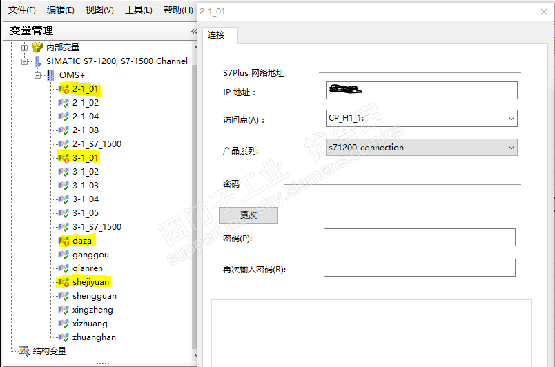

需要在GC/PG接口下,添加驱动链接的,具体步骤如下:
1.开始-控制面板-设置PC/PG接口,在“应用程序访问点”下拉菜单内,找到最上门一行“添加/删除”选项。点击后,出现“添加/删除访问点”画面,在“新建访问点(N):”,填写“CP:1500",在”描述(D):“,填写”1500PLC”,然后点“关闭”,选择需要连接的网卡,“确定”。
