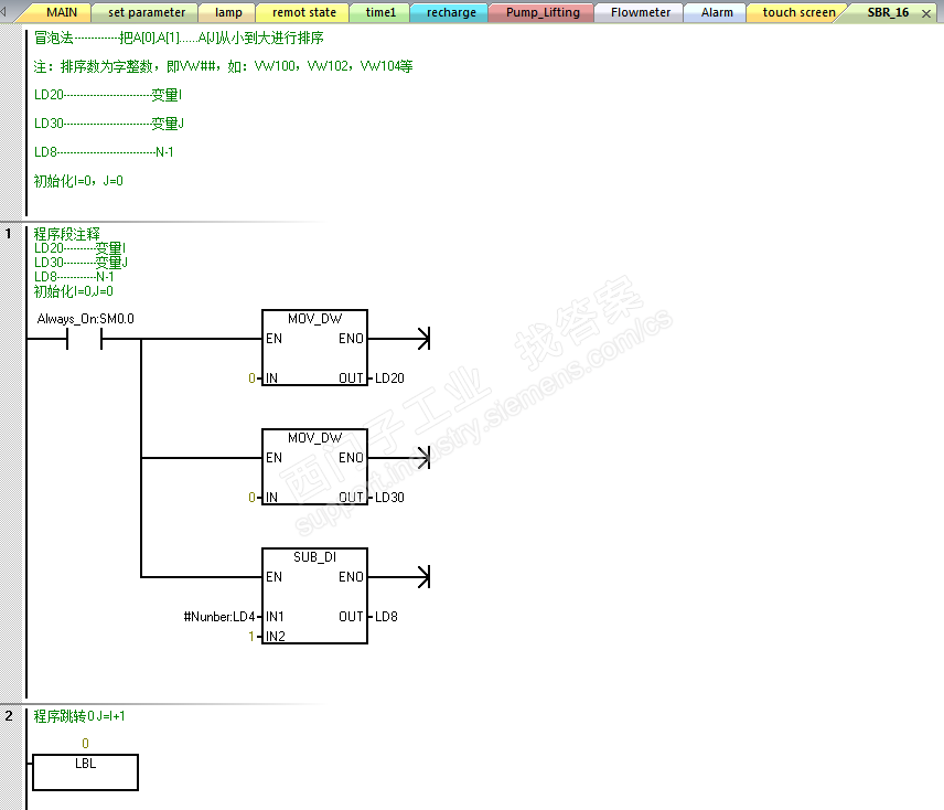

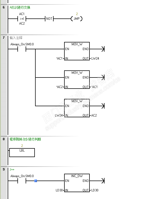

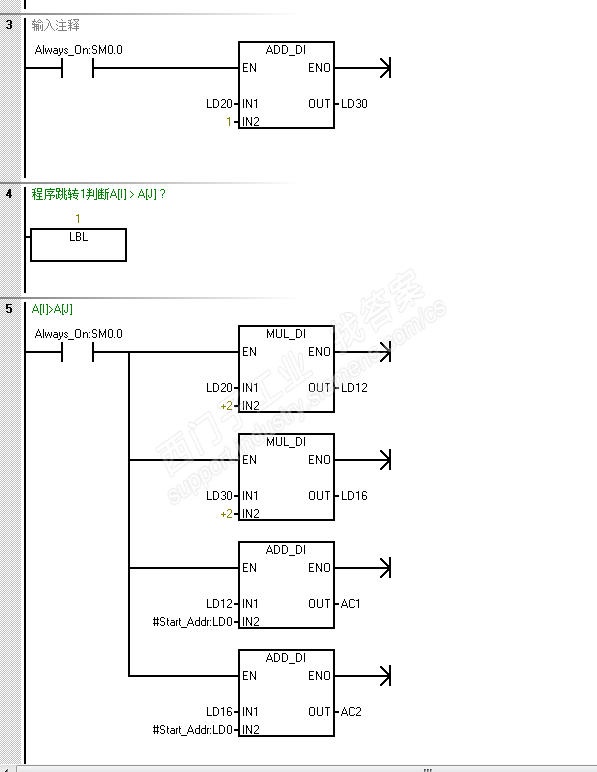

参考:
、西门子s7200PLC如何编写冒泡排序法例程(梯形图):
https://jingyan.baidu.com/article/ed2a5d1faad86e09f6be17d0.html
