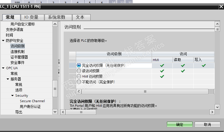

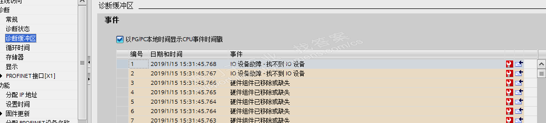

暂时没有从站可以使用指令禁用这个从站。但是主站上的插槽模块缺失,没有相关指令可用,只能删掉。至于密码,你这个cpu应该是别人用过,设置了密码。http://www.ad.siemens.com.cn/service/ANSWER/tobe_solution.aspx?Q_ID=141025&cid=1077
