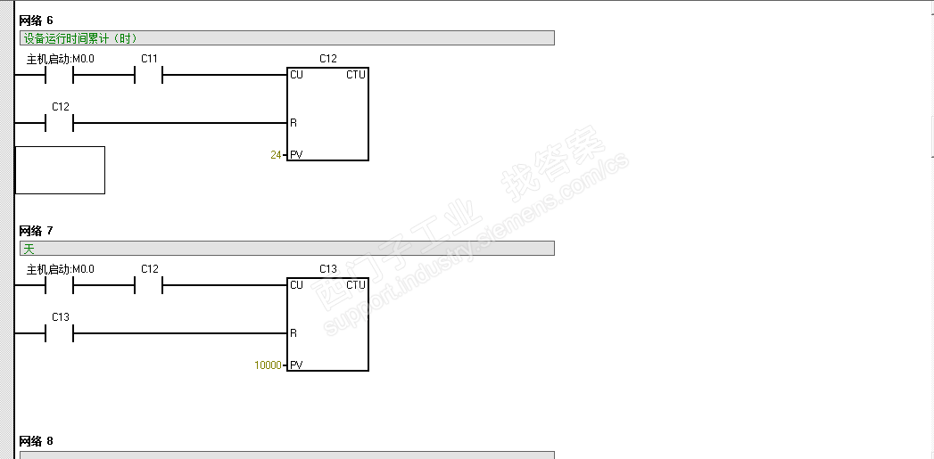

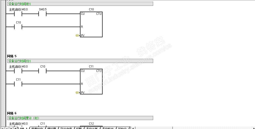

如图,C10的值是秒,到60清零.C11的值是分,到60清零。C12的值是时,到24清零。C13的值是天,到10000清零。在人机界面的地址直接填写C10--C13.
