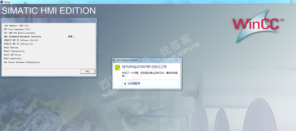

是不是MSMQ服务器没安装,1、安装windows组件:Message Quering(消息队列) and IIS

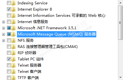

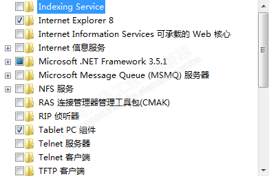

到开始菜单--控制面板—程序和功能—打开或关闭windows功能,出现下图,到最后的消息对列打勾点击确定即可
勾选好,MSMQ服务器,点击确定。 如下图。
