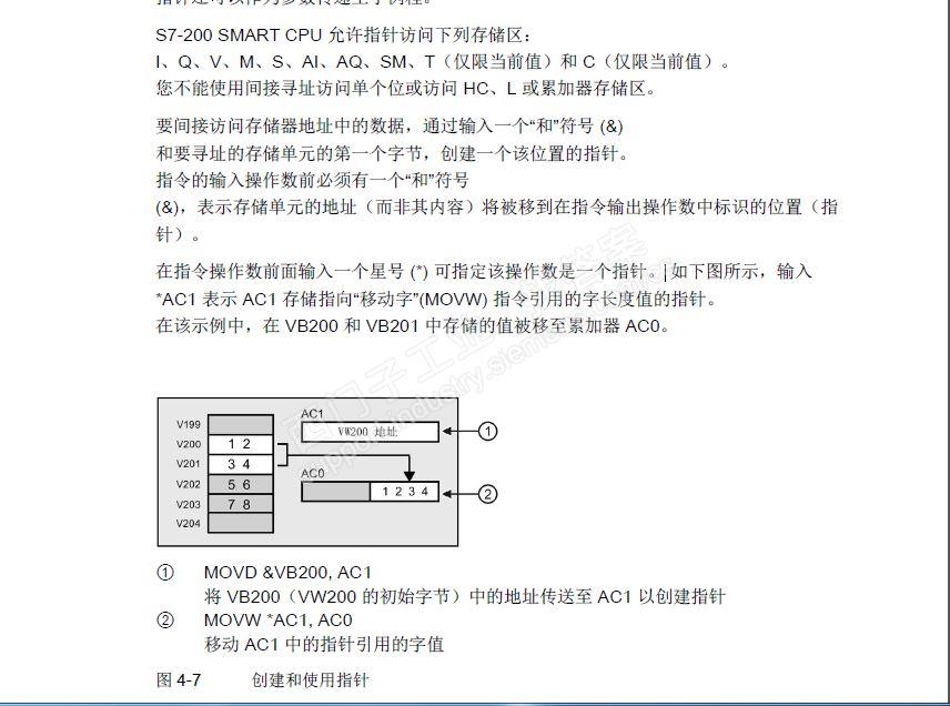

要间接访问存储器地址中的数据,通过输入一个“和”符号 (&)
在指令操作数前面输入一个星号 (*) 可指定该操作数是一个指针。
详细请看V2.3版本的第四章节的说明,里面有对这些符号的详细介绍。
