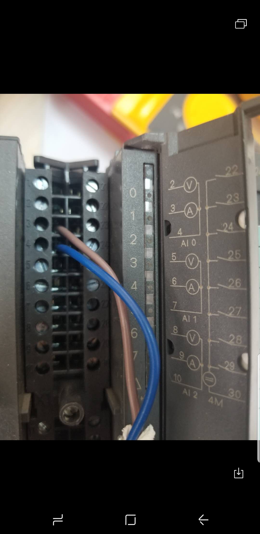

不能够直接连接!
一个电流互感器100/5A,意味着什么?次级最大电流5A,而模拟量模块最大输入电流只能是20mA。差距相差太大了,这样的情况类似于220V直接连接到输入模块一样了。
如果需要读取电流互感器的数据,需要把这个互感器次级通过变速器或其它转换器转换到0-20mA才允许接入模块。
补充问题回复:
你被侧负载太小了,在互感上多绕几圈,这样测试出来的电流需要除缠绕的匝数,是实际电流值。
下载300的模块手册,https://support.industry.siemens.com/cs/mdm/8859629?c=99472447115&lc=zh-CN
