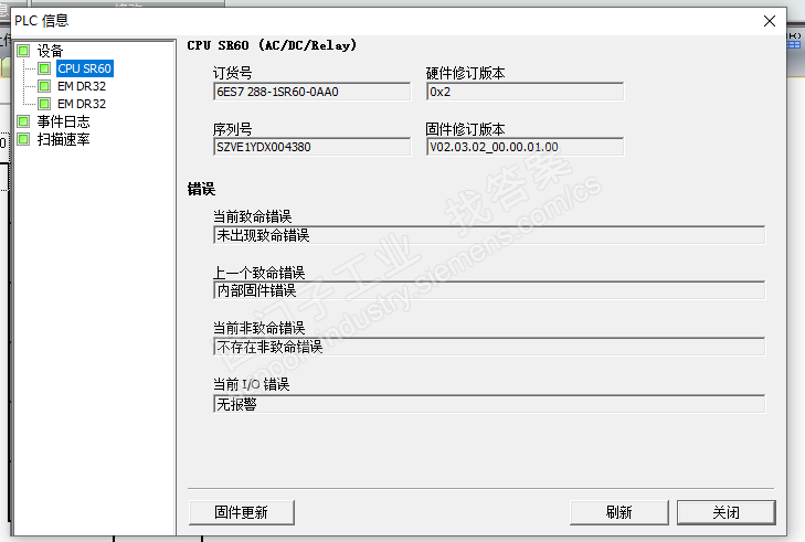

选摘评论区内容,看看能否帮助您。
1、内部固件错误问题,咨询过西门子工程师,他们说继电器输出需要增加抑制回路,可以参考系统手册第3.4章节。另外,新版本的SR60也没再出现过这类问题,听说增加内部镀铜。
2、前年,选用了一批S7-200 Smart PLC,凡是选用了SR60的CPU无一例外的均不定时的报硬件故障,技术支持竟也只能采用SR40CPU+1块20点扩展模块的替换办法。
3、2016年的下半年也是用SR60做了两套设备,同遇到PLC报内部固件错误,配置是SR60加SB的模拟量扩展模块,当时是报的扩展模块错误使PLC跳入STOP状态,当时这套设备也是出口到越南的,到现场就不定期的报这个故障,无奈到现场将模拟量采集的数据改为485通讯采集才跳过这个问题的。
4、SR60的输出是否直接接了感性负载?如果有加装阻容回路或加中继器。
