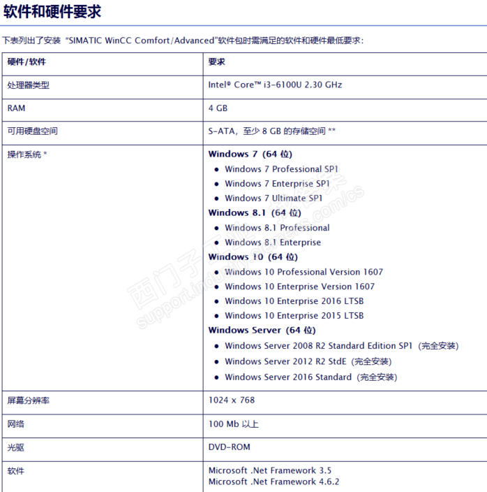

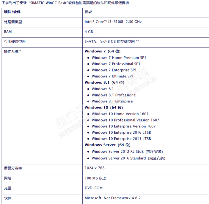

只可以装wincc basic.

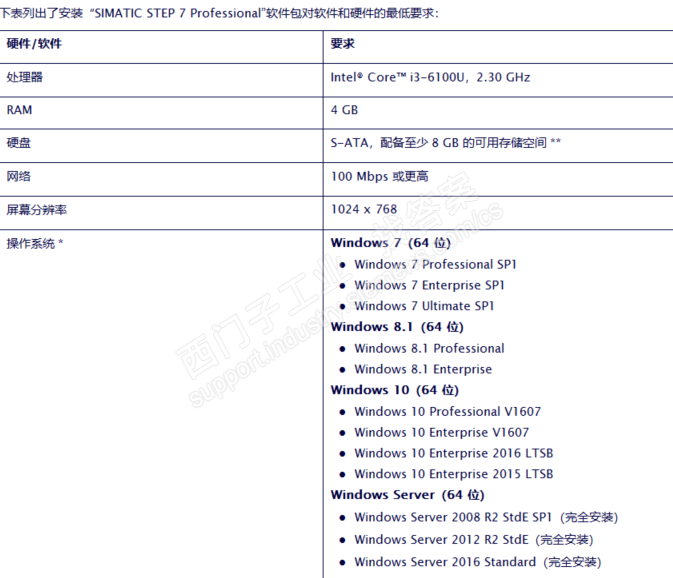

建议把系统换成64位专业版或以上。
V14 SP1支持win10.
STEP 7 Professional / Basic V14 SP1 现已发布,支持以下操作系统(仅 64 位):
Windows 7(64 位)
Windows 7 Home Premium SP1(仅 STEP 7 Basic)
Windows 7 Professional SP1
Windows 7 Enterprise SP1
Windows 7 Ultimate SP1
Windows 8.1(64 位)
Windows 8.1(仅 STEP 7 Basic)
Windows 8.1 Professional
Windows 8.1 Enterprise
Windows 10(64 位,V14 SP1 中新增)
Windows 10 Home Version 1607(仅 STEP 7 Basic)
Windows 10 Professional Version 1607
Windows 10 Enterprise Version 1607
Windows 10 Enterprise 2016 LTSB
Windows 10 Enterprise 2015 LTSB
Windows Server(64 位)
Windows Server 2008 R2 StdE SP1(仅 STEP 7 Professional)
Windows Server 2012 R2 StdE
Windows Server 2016 Standard
