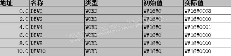

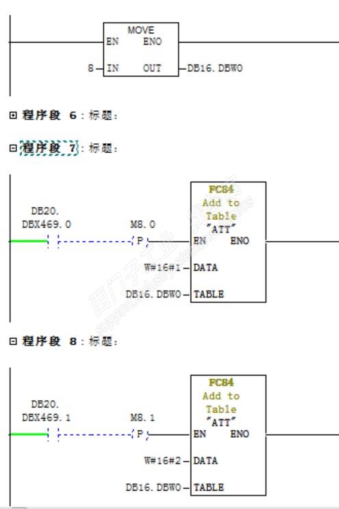

图二、图三:
两个开关量,分别录入数据;都只能在DBW4这个位置,相互覆盖;而不能堆栈录入。
而且,在录入数据的过程中,DBW2一直为0.(DBW2没在任何地方调用过)

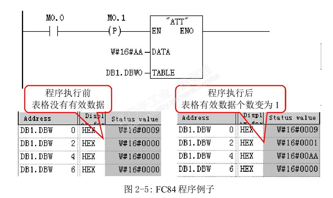

图四:
官网的教程截图。
