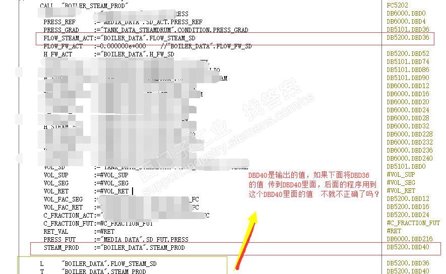

首先 你如何确定 DBD40 是输出结果?而不是输入的值呢? 你发的这些是看不出来的 ,需要看子程序的形参是如何定义的。
或许 DBD40 本来就是 输入 DBD36只是赋值
