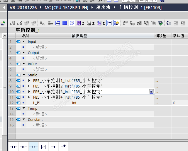

在DB1里定义五个类型为FB10的static变量,分别对应你的五次调用。
