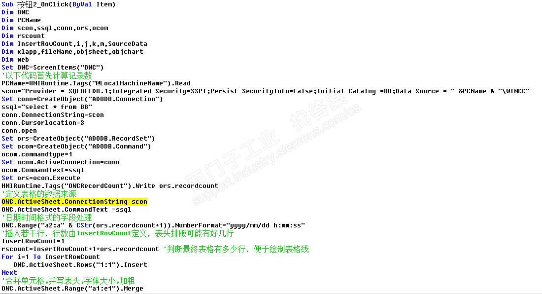

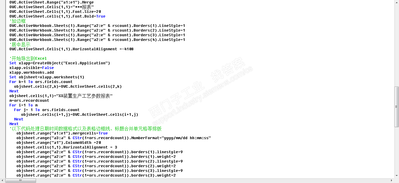

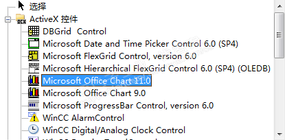

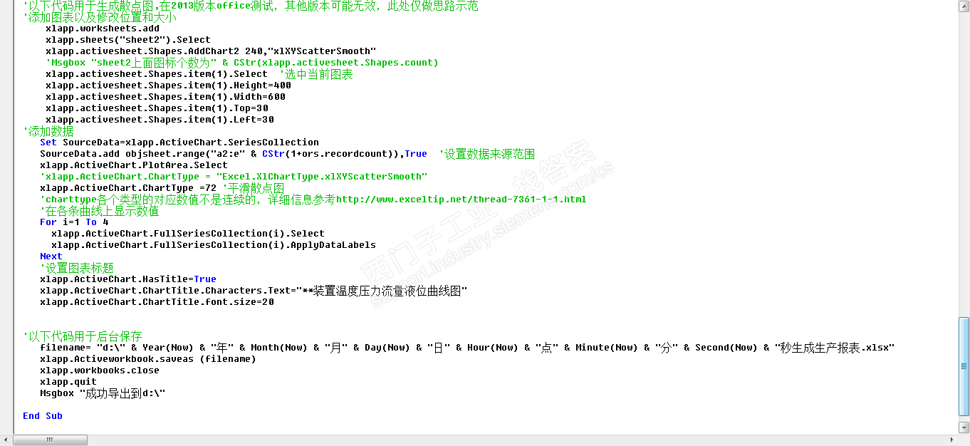

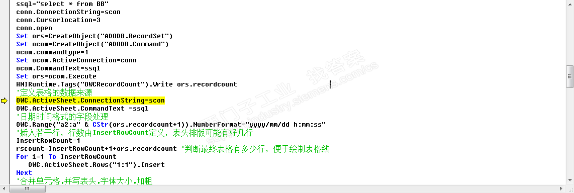

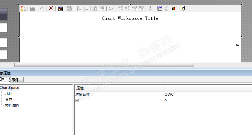

我猜这套脚本可能是网上找的,如果自己写可能不会不知道出错在哪,首先清楚一点,网上的脚本都是其他人的成功经验,但是到自己的项目中就可能会出错,因为有可能是语言环境变了,比如owc11的表格控件,有些属性在WinCC中是不支持的,而且很多控件都不支持数据源赋值,所以这个chart控件,需要手动写数组来赋值,包括spreadsheet11也是,都是需要手动写入数据,而不是通过数据源,另外还有就是数据源直接过来的数据是没有经过处理的,2606352062欢迎交流。
