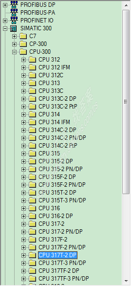

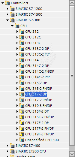

1、STEP7里面的硬件目录与TIA Portal用到的是不同的,不能共用,只能各装各的。
2、STEP7 V5.x的
***如何在没有直接 Internet 访问的情况下更新硬件目录
ID:22374877 发布日期 2011年5月17日
https://support.industry.siemens.com/cs/document/22374877
***硬件配置中用于安装硬件更新的 STEP 7 V5.x 硬件支持包 (HSP-自2018年03)
ID:23183356 发布日期 2018年3月22日
https://support.industry.siemens.com/cs/document/23183356
3、TIA 的要安装与你的 TIA 版本相适应的 HSP
面向 TIA Portal 中硬件目录的支持包 (HSP)
ID:72341852发布日期 2018年3月5日
http://support.automation.siemens.com/CN/view/zh/72341852
如何在 STEP 7 (TIA Portal) 中更新硬件目录?
ID:54163658 发布日期 2017年7月20日
https://support.industry.siemens.com/cs/document/54163658
Support Packages for the hardware catalog in the TIA Portal (HSP)
ID: 72341852, Entry date: 01/15/2018
https://support.industry.siemens.com/cs/document/7234185
