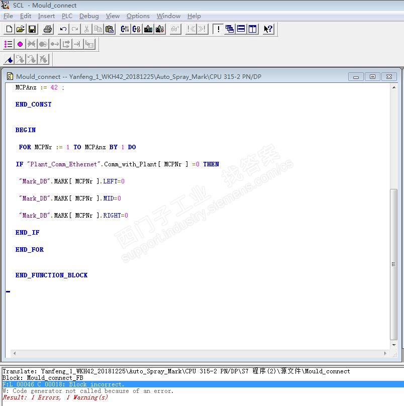

TITLE = 'Mould_connect_FB'
VERSION : '1.0'
AUTHOR : X
FAMILY : YZ
VAR
MCPNr :INT ;
END_VAR
CONST
MCPAnz := 42 ;
END_CONST
BEGIN
FOR MCPNr := 1 TO MCPAnz BY 1 DO
IF "Plant_Comm_Ethernet".Comm_with_Plant[ MCPNr ] =0 THEN
"Mark_DB".MARK[ MCPNr ].LEFT=0
"Mark_DB".MARK[ MCPNr ].MID=0
"Mark_DB".MARK[ MCPNr ].RIGHT=0
END_IF
END_FOR
END_FUNCTION_BLOCK
STEP7的SCL没用过,程序里这些不用加分号么?
"Mark_DB".MARK[ MCPNr ].LEFT=0 ;
"Mark_DB".MARK[ MCPNr ].MID=0 ;
"Mark_DB".MARK[ MCPNr ].RIGHT=0;
END_IF;
END_FOR;
