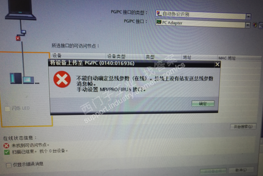

检查PG/PC接口参数设置,是否为PC adapter;
检查PC adapter驱动;
在线,可访问设备是否能搜索到;
以上还不行,可以考虑用网口,修改PG/PC接口为TCP/IP 本机网卡,在线查找可访问设备,之后再分配逻辑设备名称。
