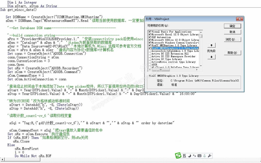

sSql = "Tag:R,('gd2\计数_count1-cv_6'),'" & sStart & "','" & sStop & "' order by datetime"
oCom.CommandText = sSql '把text值放入需要通信的包中
Set oRs = oCom.Execute '执行通信包
If (oRs.EOF) Then '如果检测到空行,则oRs关闭
oRs.Close
Else
oRs.MoveFirst
i = 0
Do While Not oRs.EOF
Sheet1.Cells(i + 4, 2) = oRs.Fields("RealValue").Value '从第四行第二列开始赋值,行数不断递增

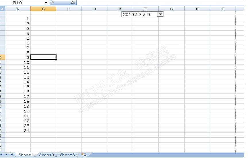

以上就是关键的地方,我的是excel原来按教程什么不显示,哪怕是0也显示,调试都不报错的,如果改为每分钟或10分钟显示一次归档,该怎么改呀,新手菜鸟西币不多,请见谅
具体没办法帮你调试,给你几个建议方向供参考,
1,先查询一个变量,不要任何过滤,只保留时间过滤条件
2,删掉你那个计数的部分,对于关键地方,计数部分是没什么必要的,前期测试可以不要
3,检测脚本按照以下顺序,先看数据库连接是否成功,用conn.state,再看查询字符串是否正确。用msgbox弹出观察一下,这里包括时间的格式转换是否成功。然后就是读出结果的行列数。
4,结果不要筛选,不要用字段名寻址,直接用序号,因为7.4的字段名与之前不同。需要先查看一下具体的字段名。
5,一切以读出结果为准,不要其他任何的修饰性的脚本,以防给自己增加调试难度。
