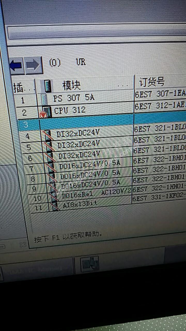

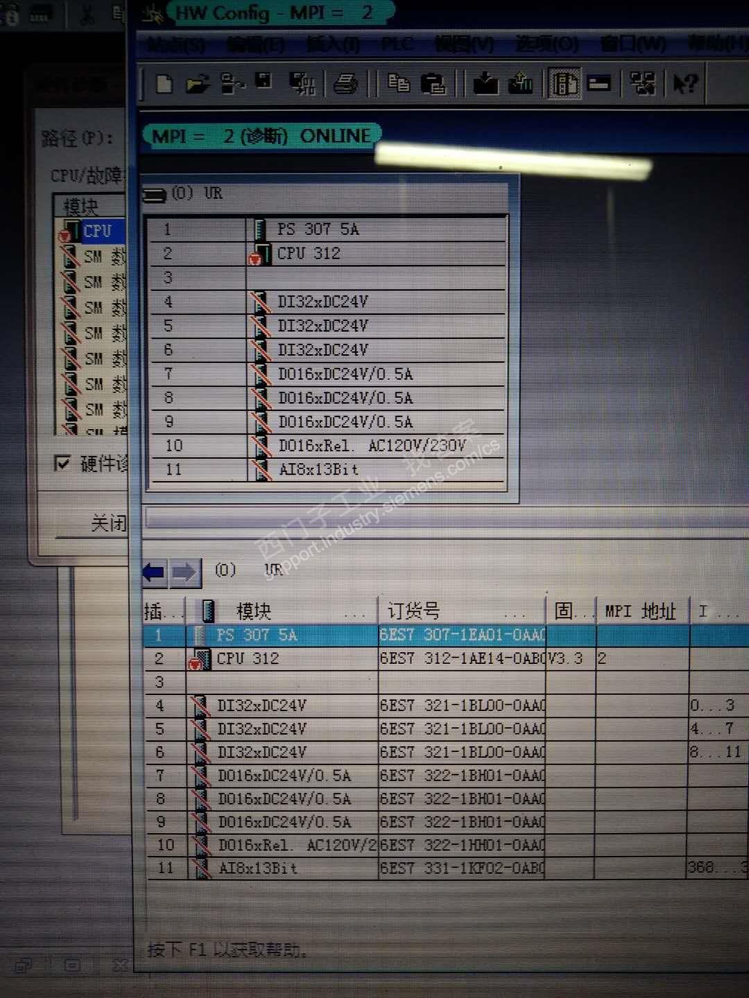

1、写一个简单的程序,比如启保停程序在OB1中,将硬件组态、程序编译保存下载进去试试;
2、如果没有问题,检查现有程序的问题,比如没有下载相应的DB块、DB块的大小、定义的数据类型、调用的I/Q区域超过CPU的过程映像区,调用的FC、FB、下载没有;
3、MMC卡有没有可能换一个;
4、建议你写程序时一点一点下载测试。
5、更多的检查的步骤及诊断的方法可以参考
http://www.ad.siemens.com.cn/productportal/prods/published/CPU/CPU_2.1/CPU_2.1.html
6、更多诊断的内容可以参考
诊断
http://www.ad.siemens.com.cn/productportal/prods/published/300list/Diag_list0.html
