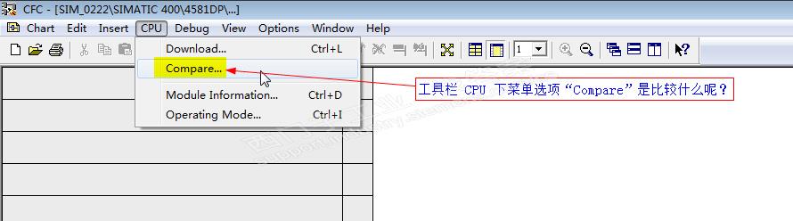

1、需要单独购买选件<版本交叉管理>Version Cross Manager(VXM)。
下载时有个ShowChange按钮,点击后即可查看比较结果。
不过实际上他并不是将当前和在线的相比较,而是和上次成功下载时的镜像项目文件相比较,所以必须要勾选下面这个选项才会成功:
CFC>>options>>Compile/Download:勾选Generate Imaeg of Downloaded Program for comparison选项
2、从PCS7 V7.0版本后,在你下载程序的时候会有提示是否进行比较,如果选择是就会进行比较。
3、你先从PLC上传最新程序到PC上,用step7分别打开新旧程序,然后用鼠标选中其中一个程序的blocks,选择option菜单下的compare blocks,在弹出的对话框中可以选择online/offline(CPU在线程序和当前程序的比较)和Path1/Path2(硬盘中的两个程序比较),你可以选择后一项,然后在path中选择两个项目的blocks就可以了,点击compare按钮,系统就会列出两个程序的不同。
