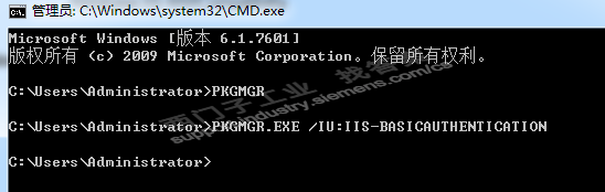

通过命令行“开始 > 运行 > cmd”(Start > Run > cmd) 来安装位于安装数据媒介上的 IIS 组件:pkgmgr.exe /iu:IIS-BasicAuthentication。

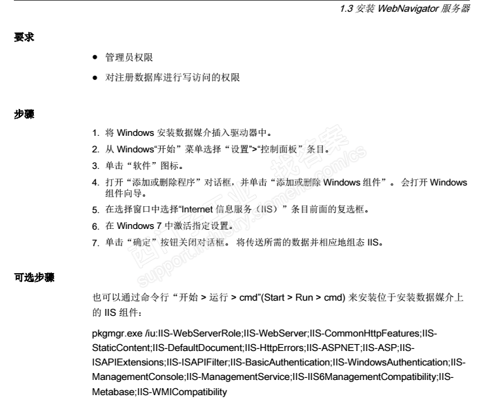

参考:《WinCC V7.3 WinCC/WebNavigator系统手册》第17页
https://cache.industry.siemens.com/dl/files/445/102768445/att_75240/v1/WinCC_WebNavigator_zh-CHS_zh-CHS.pdf
