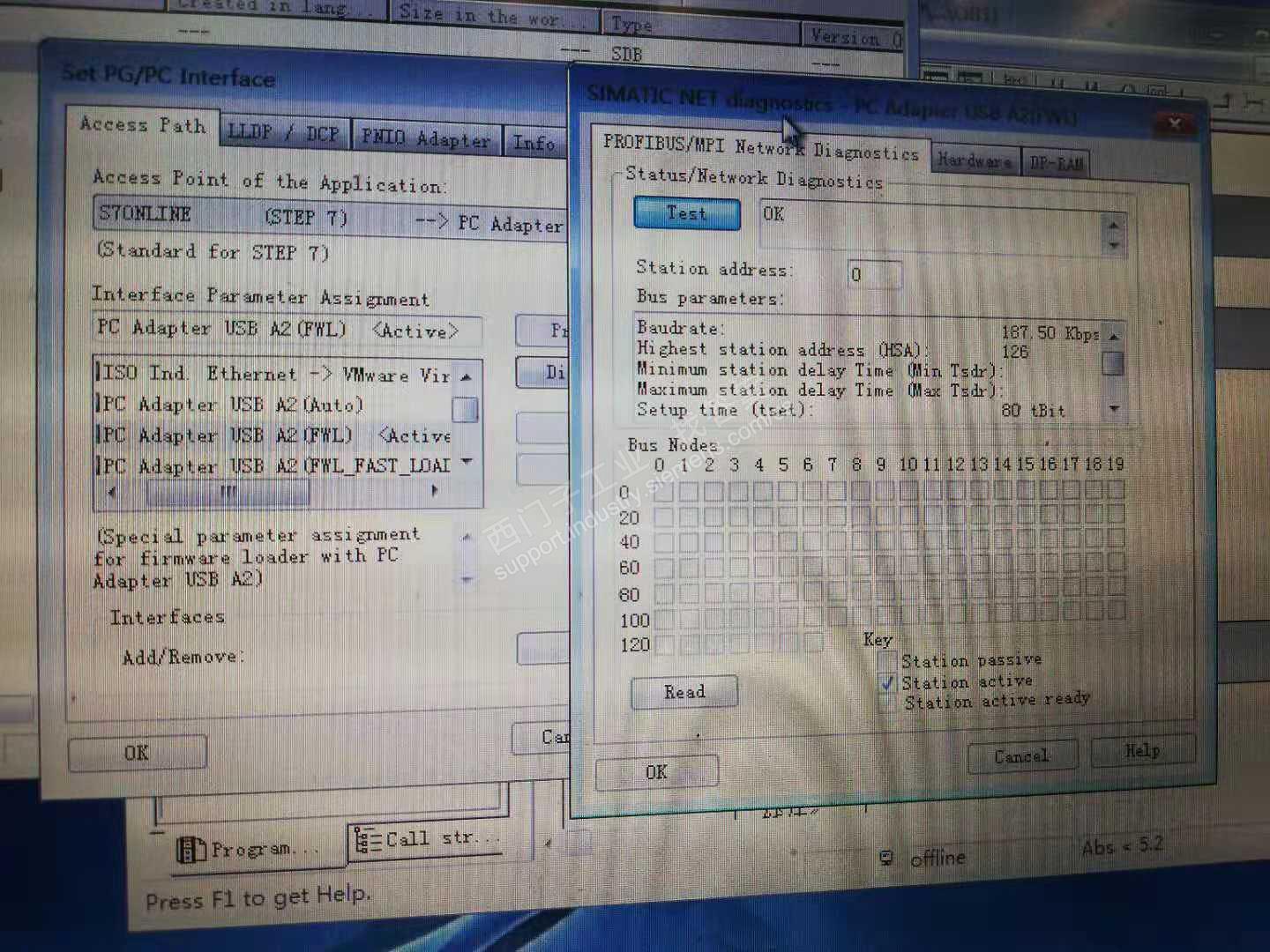

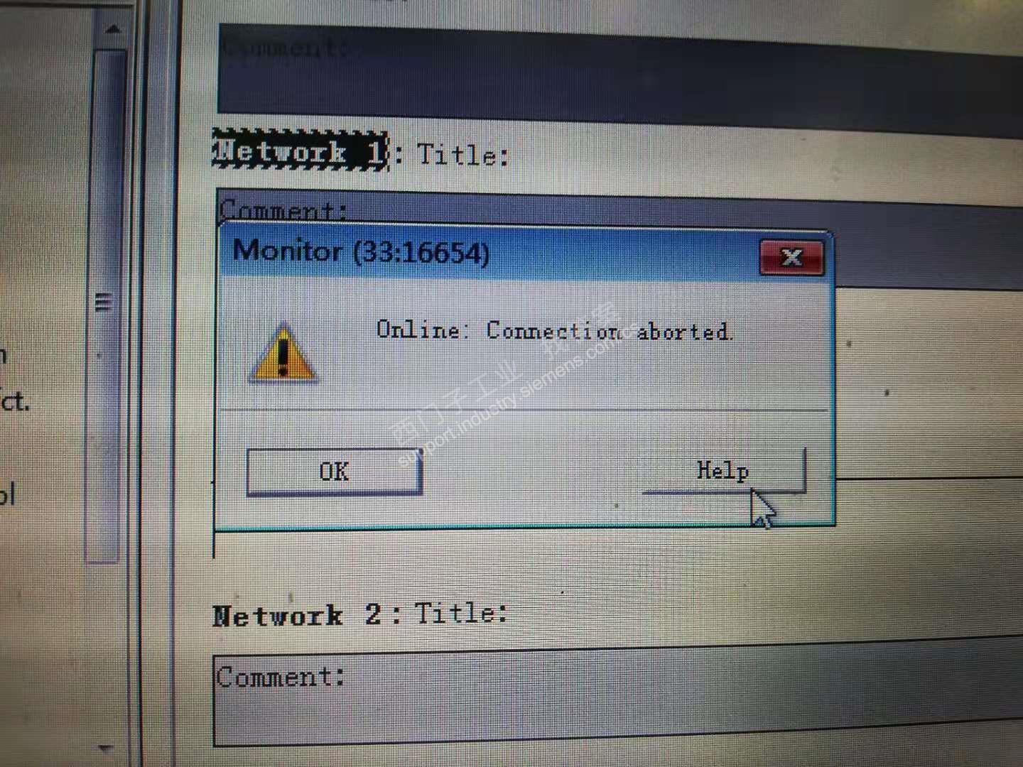

参考:
、电脑与S7300 cpu无法实现在线监控?
http://www.jcpeixun.com/knowledge/detail.aspx?id=13561
、关于s7 300程序不能在线监控的咨询:
http://www.jcpeixun.com/knowledge/detail.aspx?id=6510
国产杀毒软件均不兼容Step7,TIA Portal软件;包括xxx毒霸 ,x管家,360等优化软件。
系统要确保使用纯净版未修改过的系统。GHOST系统无法确保软件及编程电缆的正常使用。
解决方案(仅针对win7 64位系统):
附件为pc adapter USB和pc adapter A2 驱动,将其解压后拷贝至电脑路径如下:( programData为隐藏文件夹,设置为可见。)
c:\programData\siemens\automation\simatic OAM\data\LogDevices
PC Adapter USB A2.MPI
通过组合键 "<Windows key>+<R>" 或是开始按钮打开 Windows 7 操作系统的"运行"窗口。
在命令窗口中输入下面的命令: C:\Program Files\Common Files\Siemens\Automation\Simatic OAM\bin\s7epaimp64x.exe –i
win7 64位 检查服务是否启动 运行services,启动SIMATIC PnDiscovery Service服务。
非win7 64位系统或仍无法解决的 :
建议重新安装纯净版系统,重新安装软件。或采用虚拟机方式。
参考链接:
http://www.ad.siemens.com.cn/productportal/Prods/published/Soft/Soft_2.5/Soft_2.5.html#T2
