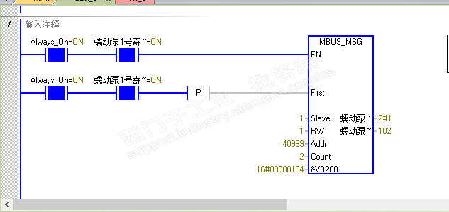

102 = 从站不支持数据地址
http://www.ad.siemens.com.cn/productportal/Prods/s7-200-smart-portal/200SmartTop/communication/serial_port/modbus/Master/Master.htm

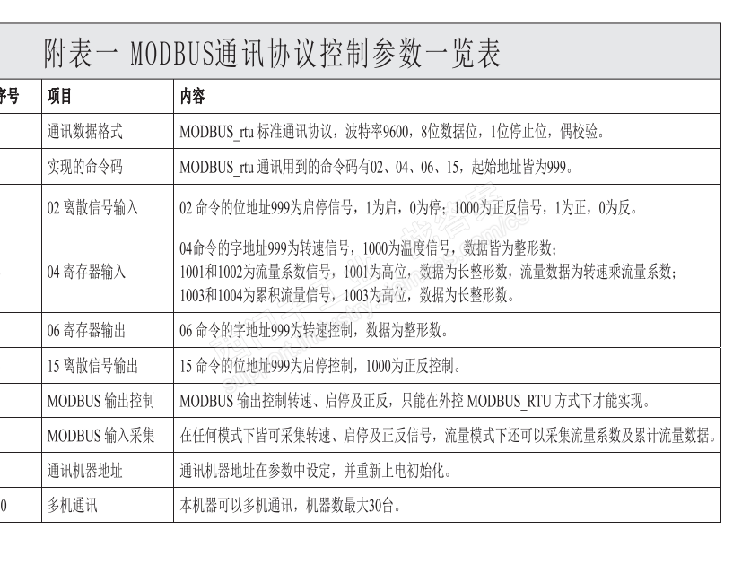

仪表的协议图贴全没有,右图仪表不支一次写多保持寄存器功能,即 MODBUS 功能码 16H。
所以你的程序中,请求指令是写指令,将 COUNT 值改为 1,并在 VW260 中传入转速控制字。
