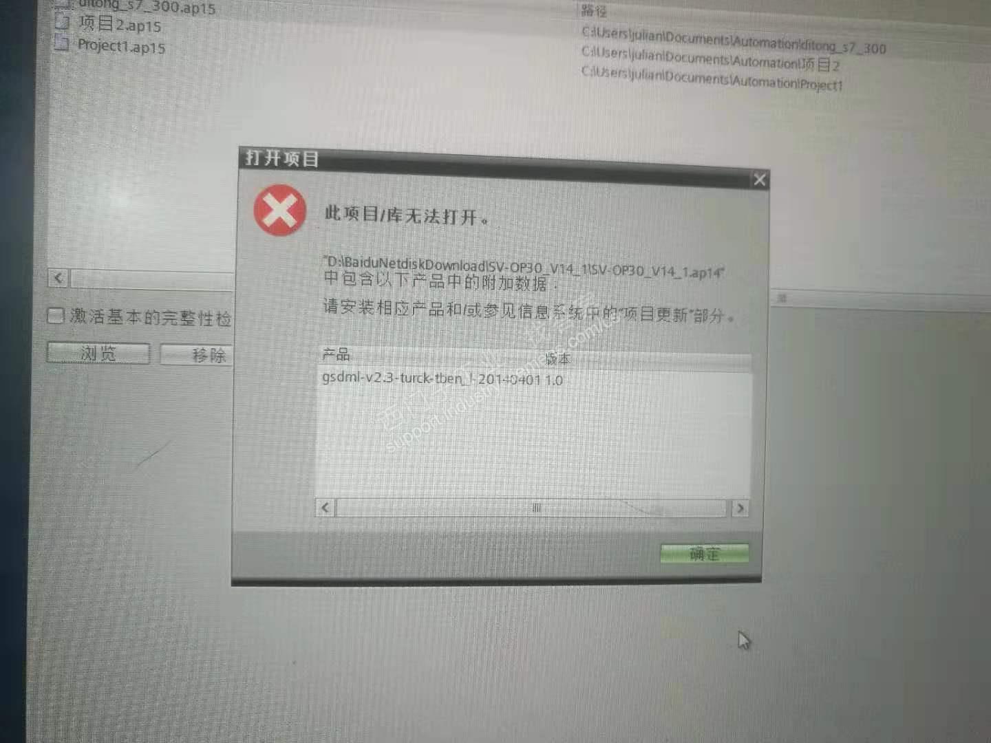

把你项目缺少的GSD文件用v15安装之后,再用v15打开项目就可以了!
如何安装gsd文件
选项 --> 管理通用站描述文件(GSD)--> 上面有个 ... 浏览文件
添加后在组态里,其他现场设备,PROFINET IO, DRIVES,SIMENS AG,SINAMICS,里就能找到
怎样通过设备数据文件(GSD)将驱动装置集成到 TIA 博途中?
https://support.industry.siemens.com/cs/cn/zh/view/73257075
