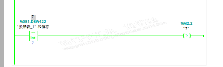

你是想说比较结果相等时置位,比较结果不相等时刚刚置位的线圈应该保持住,对吗?
如果是这样的话,估计是你程序中有复位指令将M2.2复位了,在程序中好好找一下。
