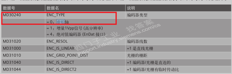

1.选择对应轴的编码器屏蔽参数P105=0,复位保存;
2.选择对应轴的30240=0,设为虚拟轴;
3.NCK复位。
