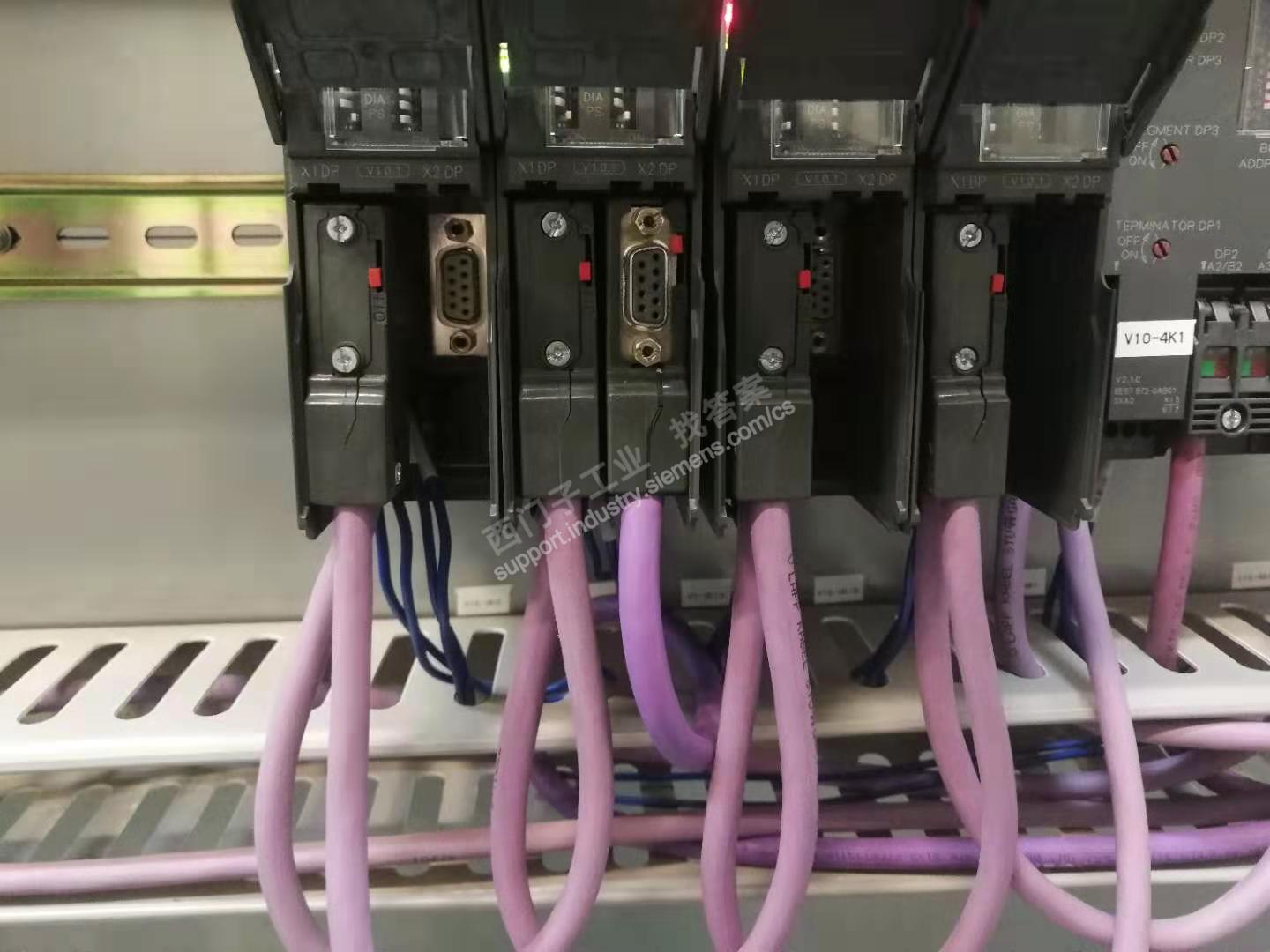

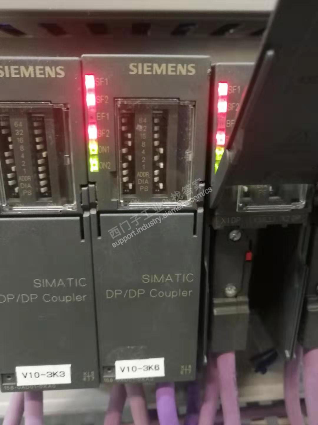

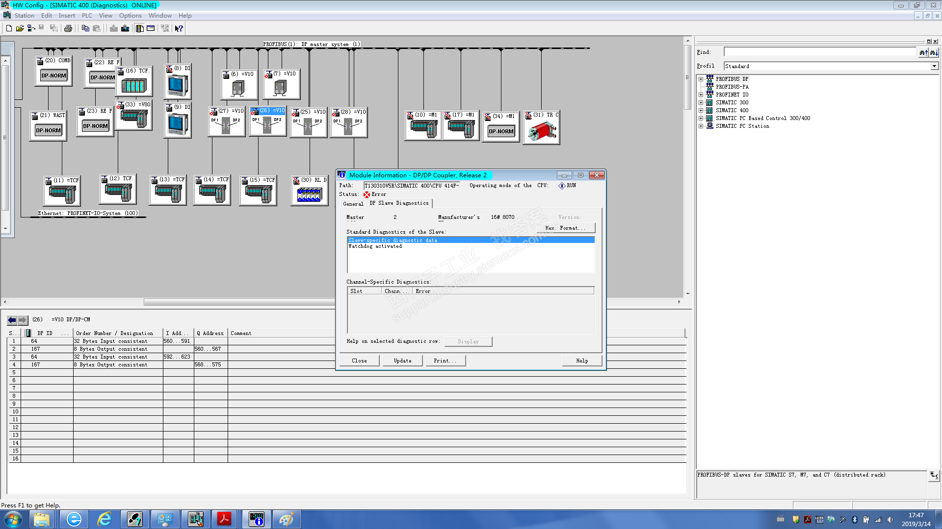

ET200S要与414-3的PLC在同一个网段内才能够通讯,另DP/DP Coupler不是用来扩展网络的,扩展网络的是中继器(图中的V10-4K1),Coupler是用于两个不同网段之间的通讯,也就是两台PLC之间的通讯!
