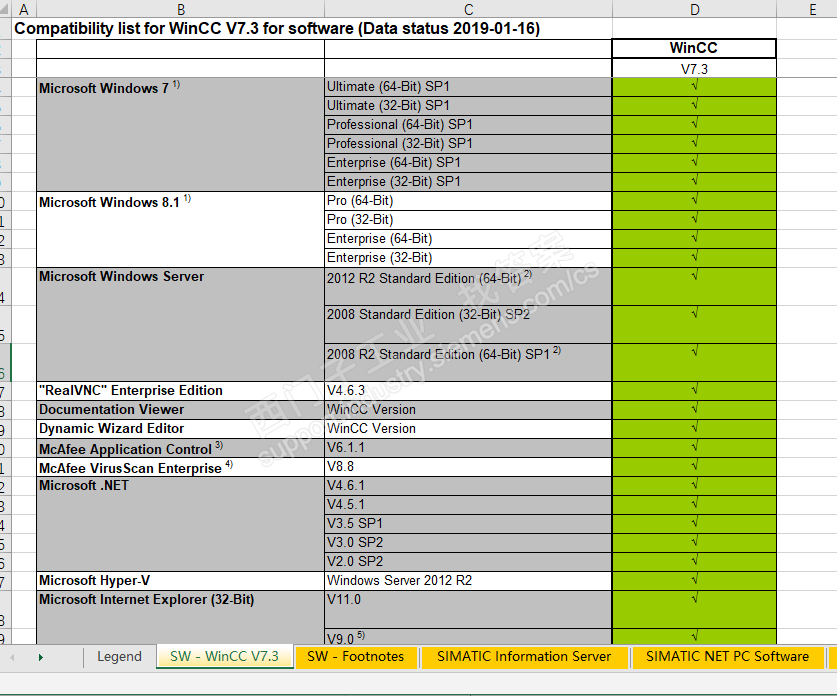

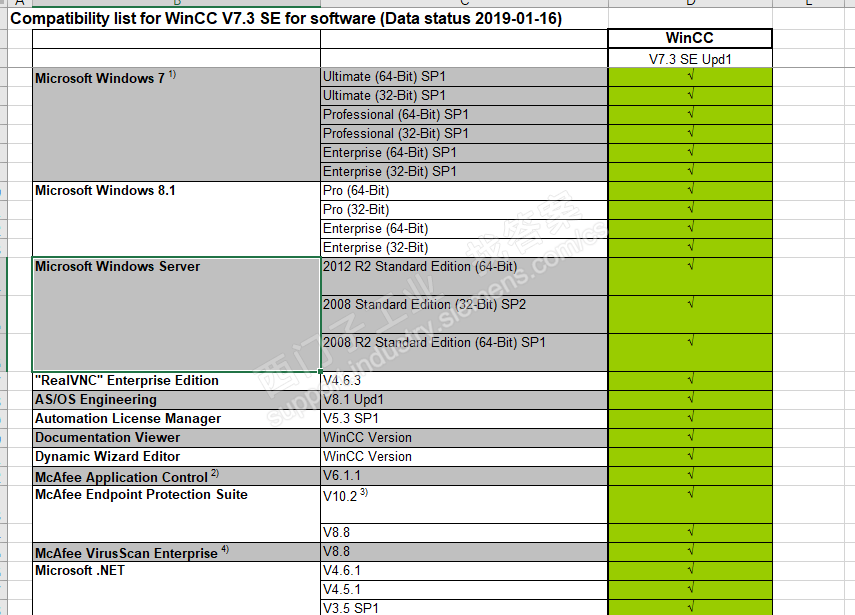

不支持
7.3 和7.3SE的支持表参考附图
详细的可以到这里下载查看:
https://support.industry.siemens.com/kompatool/pages/main/index.jsf
