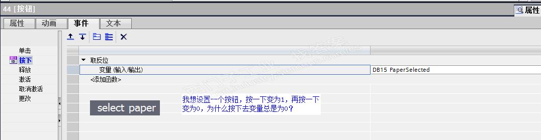

在博图画面中我想设置一个按钮,按一下变为1,再按一下变为0,周而复始,不知道为什么不行,请看附图,请各位高手帮忙找下原因,谢谢了。

取反函数就可以,我这里失败是有别的原因,谢谢。
使用开关或按钮的按下中添加取反函数都可以实现。如果取反函数结果没有达到预期效果,建议先模拟仿真测试。
