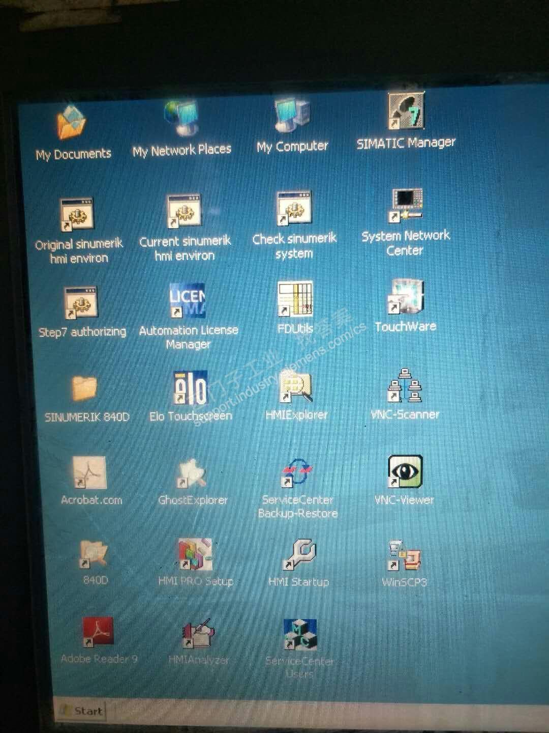

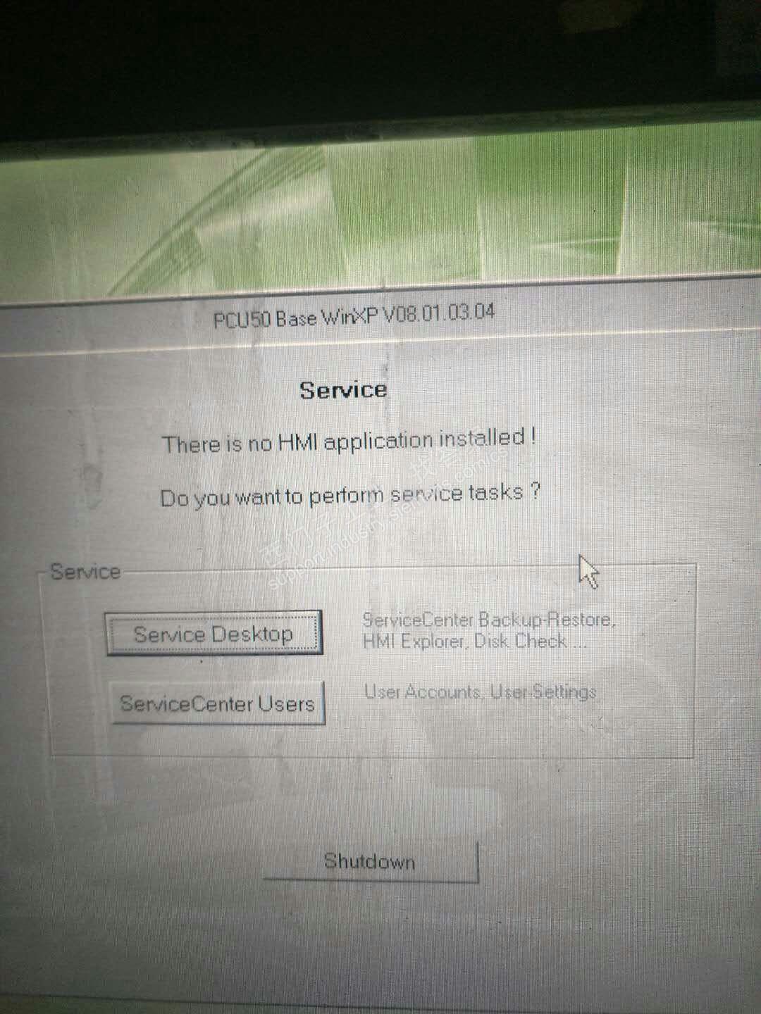

快捷方式“HMI startup”(lnk)所指的驱动程序或网络连接不可用,请确保磁盘已正确插入或网络资源可用,然后重试。
建议先检查下HMI通讯线缆与硬盘,如果重启后依然故障,建议先将当前系统进行备份;

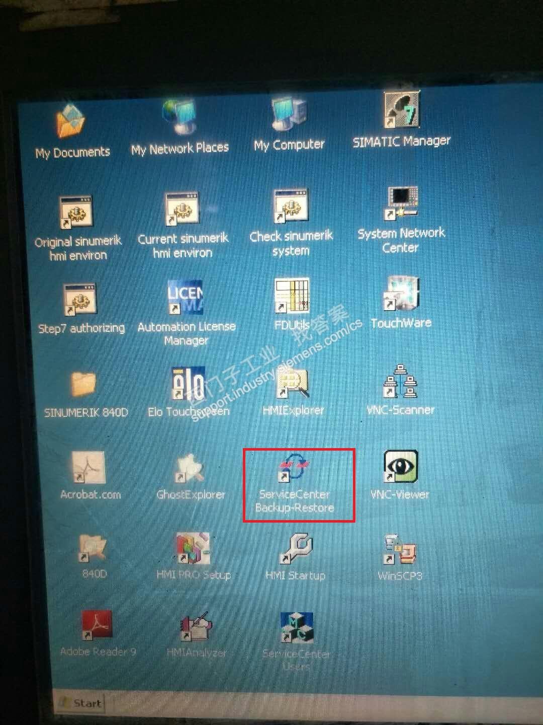

桌面上有个软件“service center backup -restore”进入软件进行备份,备份后在进行恢复下试试;
