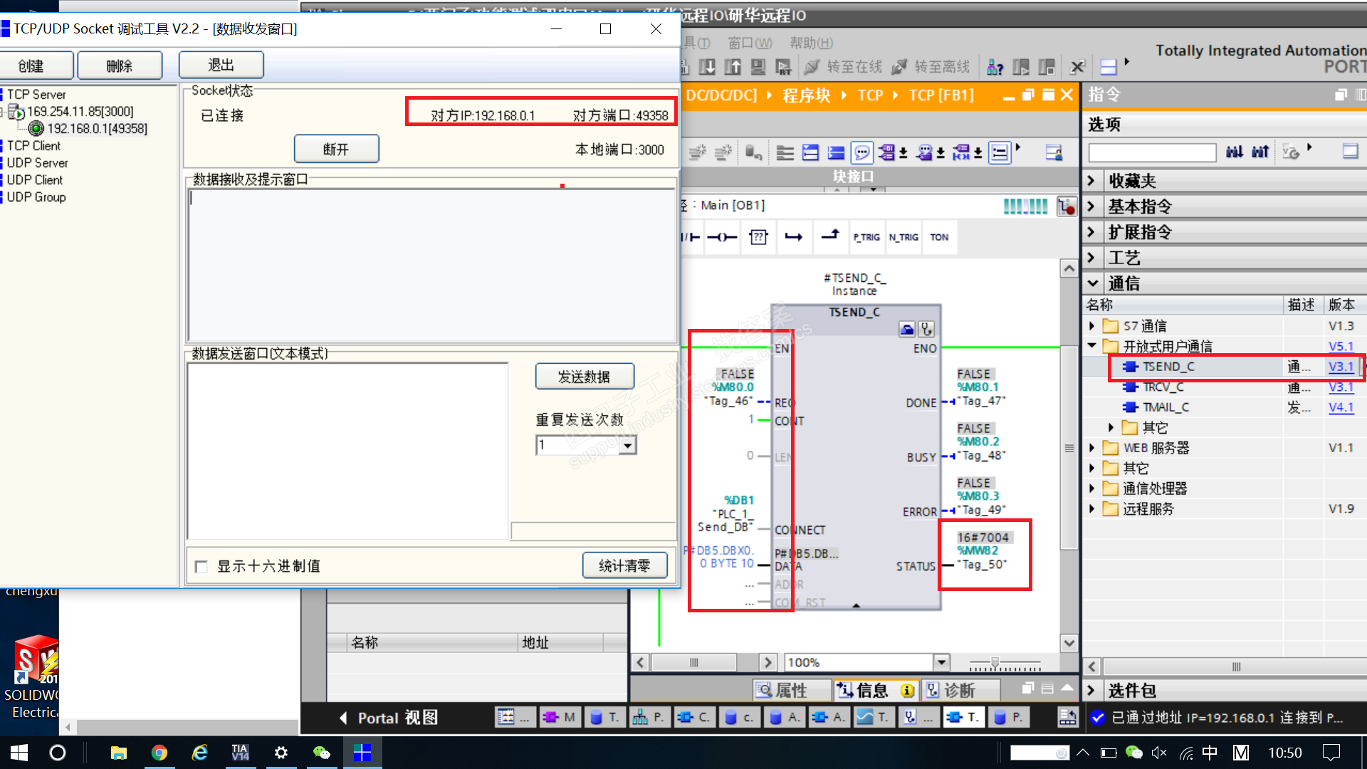

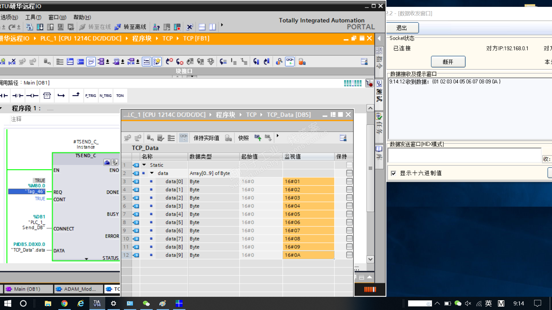

我刚才试下,很简单的啊

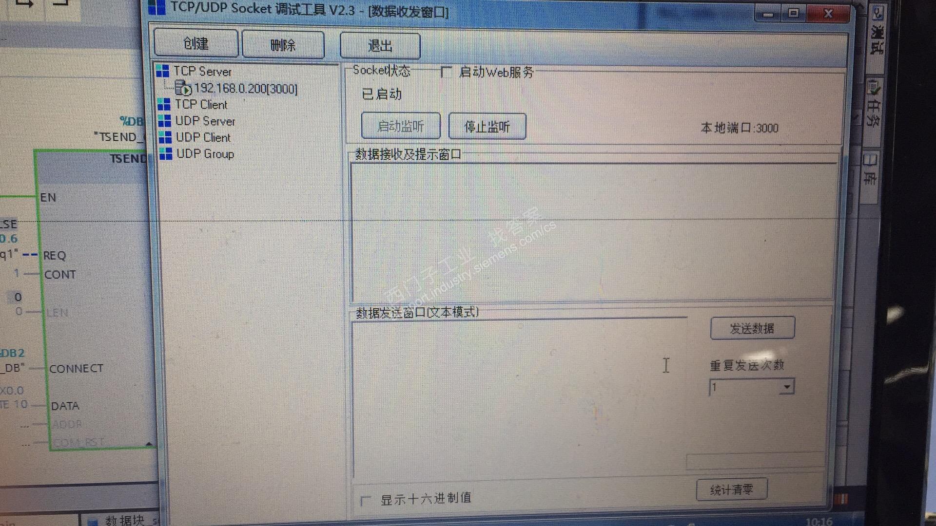

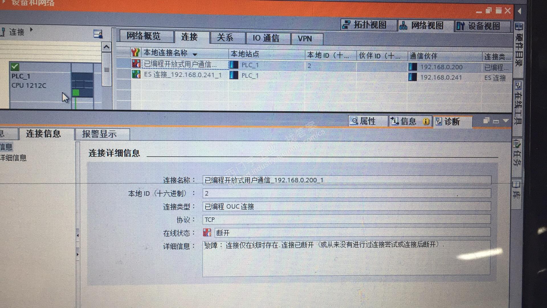

我感觉是不是你程序里面有多个连接? 建立一个新项目,就放一个TSEND_C指令试试。

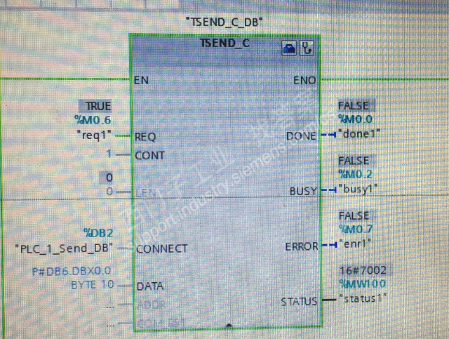

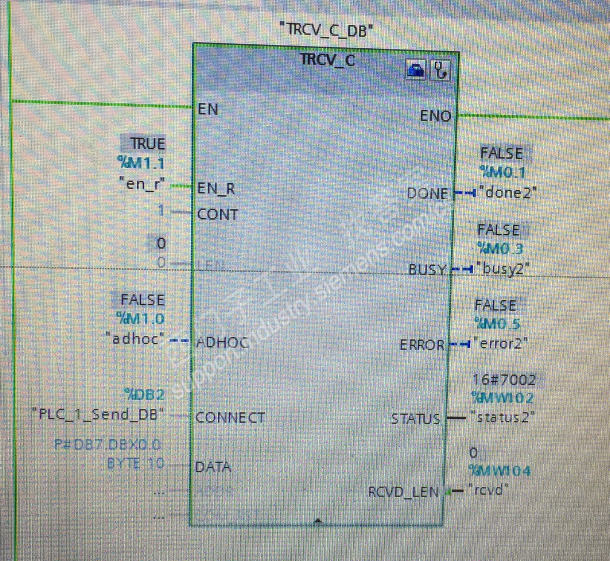

问下1.你用的是v3.0版本的TSEND_C和TRCV吧?
~~~是3.1版本的,只用了 TESND_C 没有编写TRCV_C这个指令
2.你图片中LEN这个参数没填吧?我图片中的方式填的是LEN没填,DATA是图中那样填,没问题吧?
~~~LEN参数应该没有关系的。只要你配置没有问题,如果你的服务器端口打开,TSEND_C的STATUS数据从7002自动编程7004的(7004表示建立连接OK)

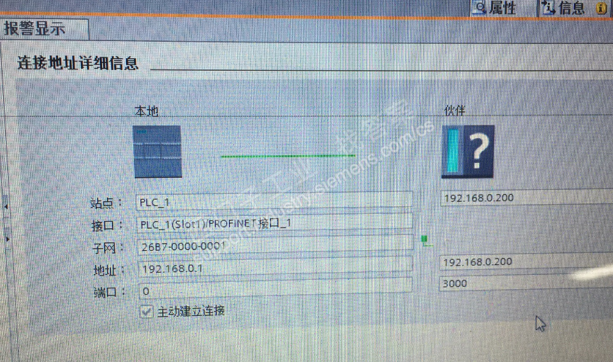

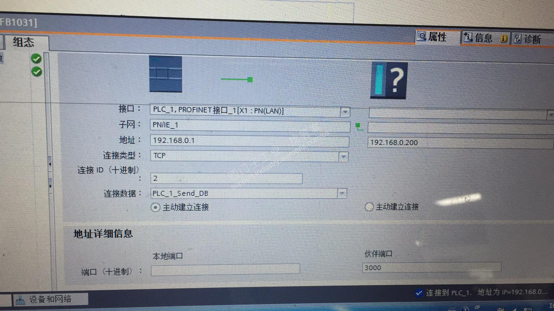

参考新图片。

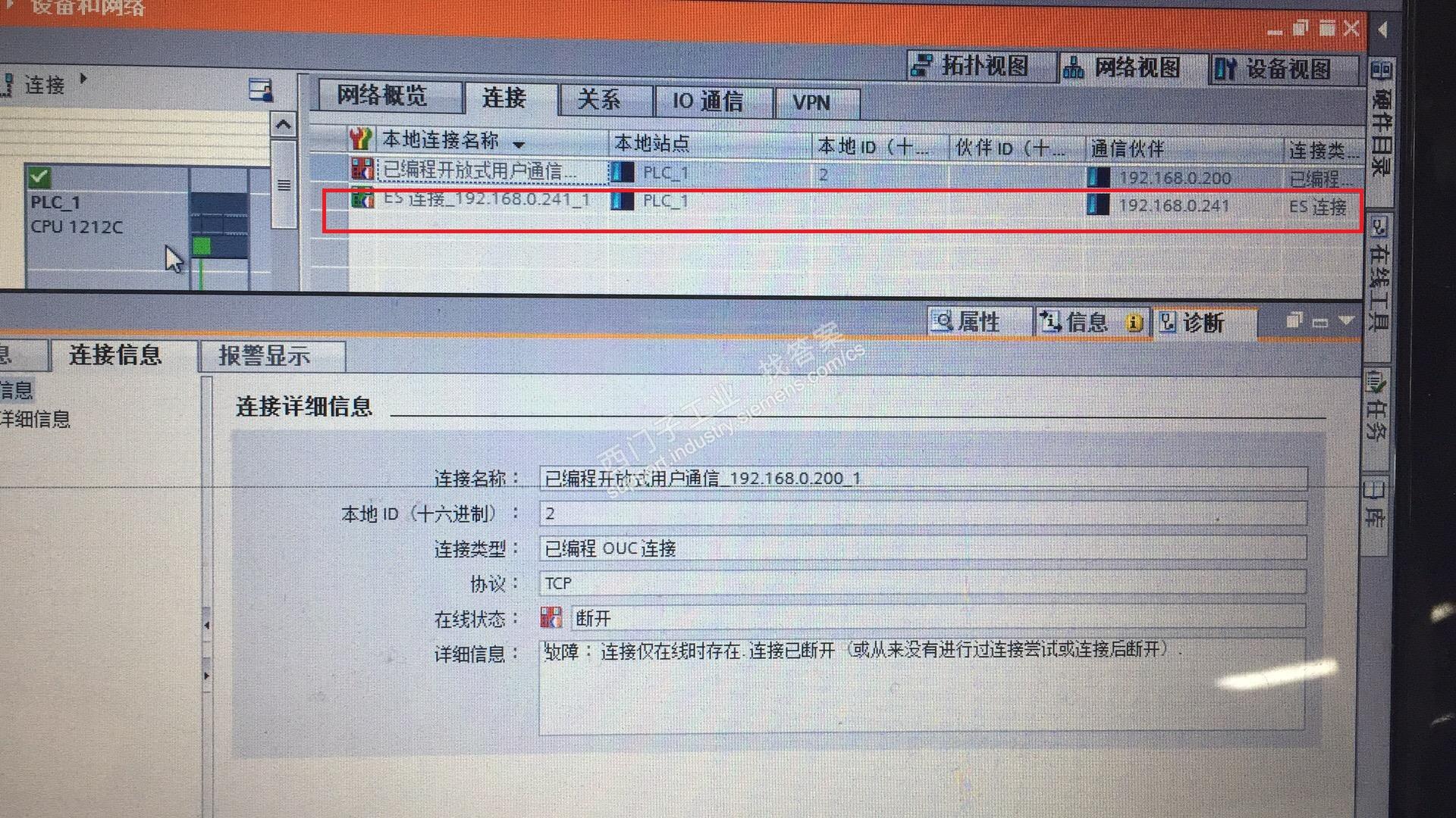

1、检查IP地址的子网掩码是否一致
2、关闭其他网口(无线网口之类的。)
3、把CONNECT这个DB展开,监视当前值贴上来。
哥们,你的电脑IP是192.168.0.241 , 你怎么建立192.168.0.200的服务器的??建一个192.168.0.241的服务器试试。
