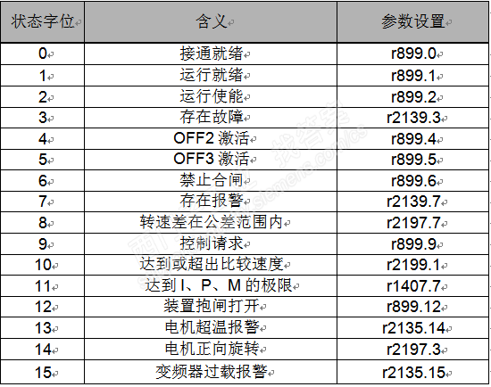

G120 (CU240B-2(DP)/CU240E-2(DP/PN)/CU250S-2(DP/PN))控制字/状态字参考:
http://www.ad.siemens.com.cn/productportal/prods/g120portal/009comm/controlword.html
PLC与变频器通讯,读取变频器状态字,然后在触摸屏做报警视图,关联相关变量,当变频器报错时,触摸屏显示当前报警。
