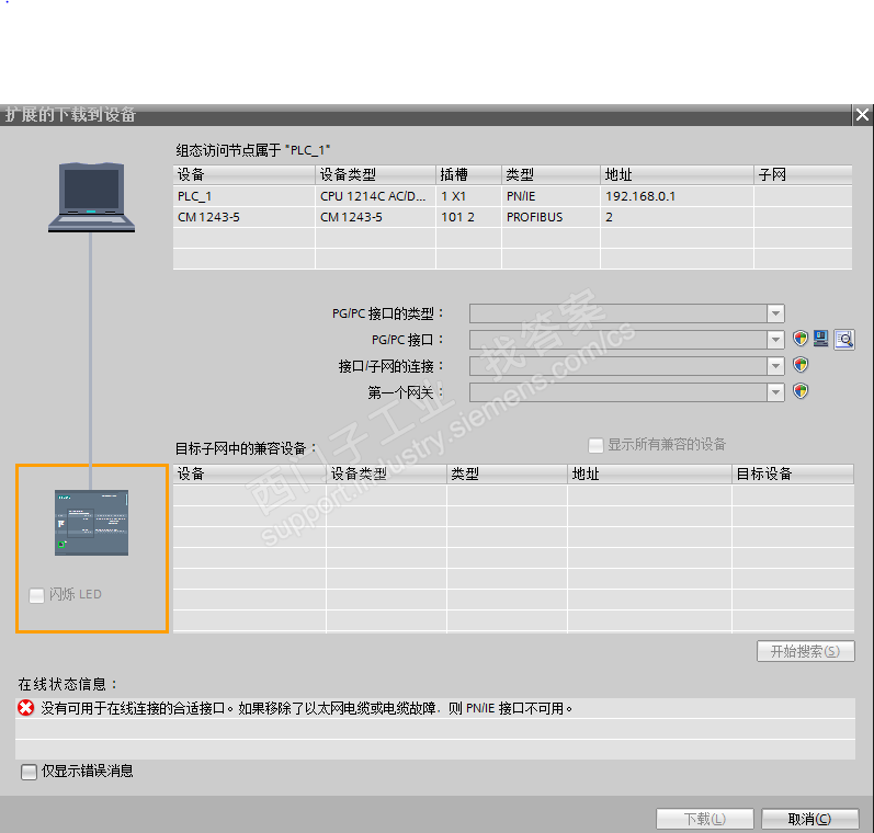

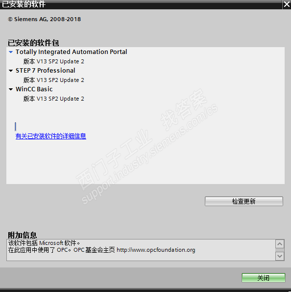

S7-1200 PLC 仿真功能有如下硬件和软件要求:
硬件要求:
1、固件版本为 4.0 或更高版本的 S7-1200 PLC
2、固件版本为 4.12 或更高版本的 S7-1200F PLC
软件要求:
S7-PLCSIM V13 SP1 及以上
S7-1200 PLCSIM使用:
http://www.ad.siemens.com.cn/productportal/prods/s7-1200_plc_easy_plus/S7-1200_PLCSIM/S7-1200_PLCSIM.html
