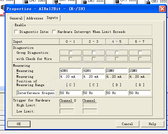

1、查看硬件组态中,端口类型设置与传感器信号类型是否一致
2、检查SM311模块本身的ABCD设置是否正确http://www.ad.siemens.com.cn/service/answer/Uploads/questionimgs/20190407090611_55.bmp
3、如果以上检查都正常,可用万用表测量直流MA档窜入电路中输入测量是否有4-20ma的电流信号
