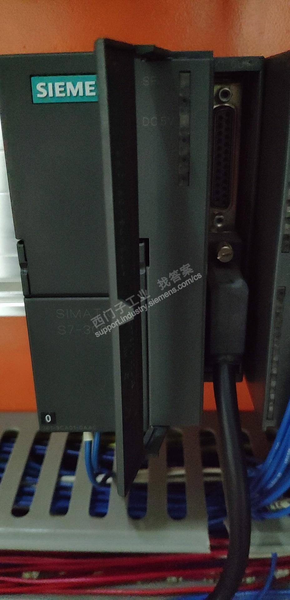

建议还是使用PLC在线诊断下,面板闪烁代表NCU与前面板通讯已经掉站,根据PLC诊断内容检查下相应位置,不知道您说的条件受限是哪里不行,可以讲一下一起分析下。
补充;这种线缆类似于PC/adpater适配器线缆,可以用笔记本插上线缆试试,接口方式选择PC/adpater auto。
