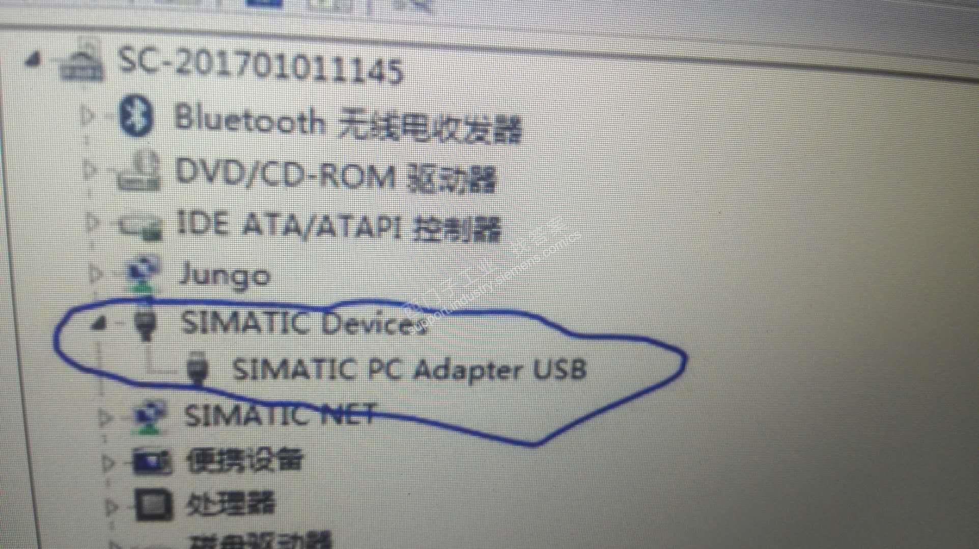

设备管理器里看不到SIMATIC Devices?
第一张图片是什么?
打开 SET PG/PC Interface,看下有没有“上传图片”PC Adapter(PPI),如果没有,说明没有安装 USB PC Adapter 驱动,或者安装的是低版本驱动。下载安装驱动,如下链接
