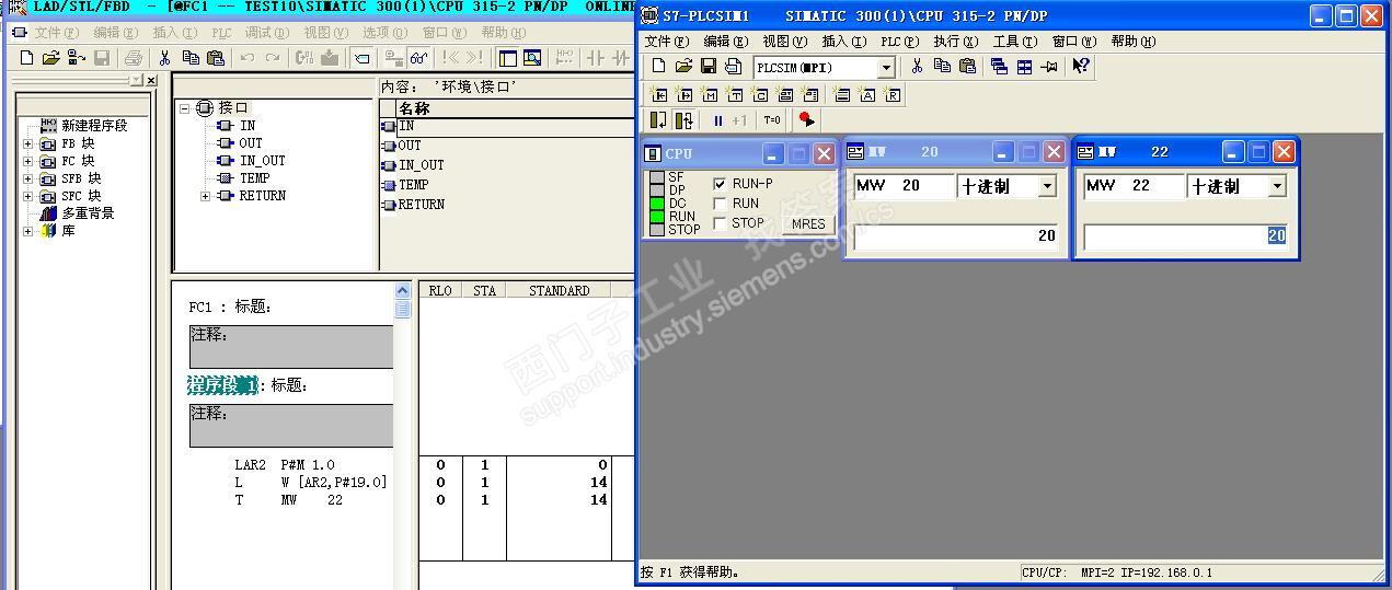

第一、
LAR2 P#M 1.0 将交叉区域寄存器间接寻址的32位指针传送到地址寄存器 AR2
本例为,指向 M 区第 1 字节第0 位的指针。
L W [AR2,P#19.0]
先将 P#M 1.0+P#19.0=P#M20.0,加的方法是存储区M不动,点前的数相加,加起来为 20 表示字节地址;小数后面的加起来为 0。
寻址的宽度就是方括号前面的 W(字)。
合起来的意思就是,将 MW20 装到累加器。
第二、
如果想验证,可以在后面加一条指令
T MW22 //要保证 MW22的值的改变不影响你原有程序功能
然后仿真一下。就如附图了
第三、
结合指令表参考第一个文档中交叉区域寄存器间接寻址部分
