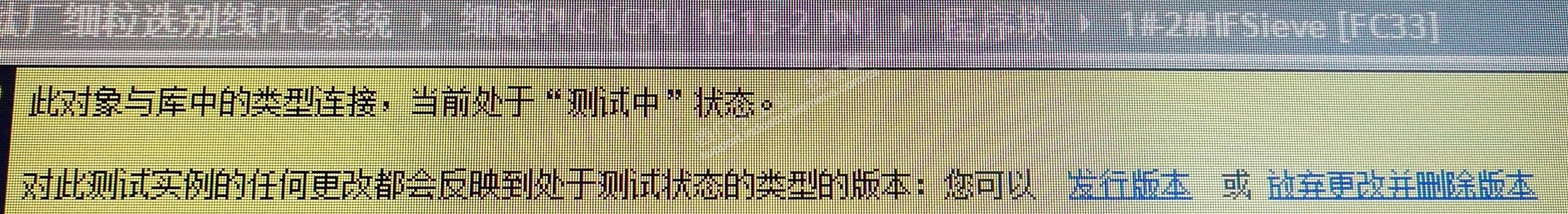

是由于块是项目库文件。调用后,更改了程序,而没有发行,所以会显示“当前处于测试中”的状态。你这个应该处于编辑库文件当中,你试着进入这个库文件,然后在中间上方区域有个黄色的区域,里面有发型版本和放弃更改并删除,发型表示将更改后的版本保存,放弃表示不保存修改的东西。
