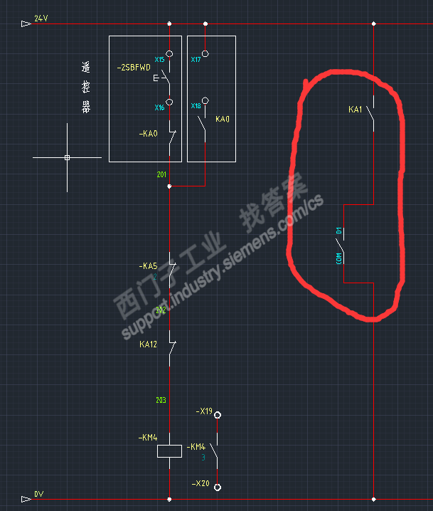

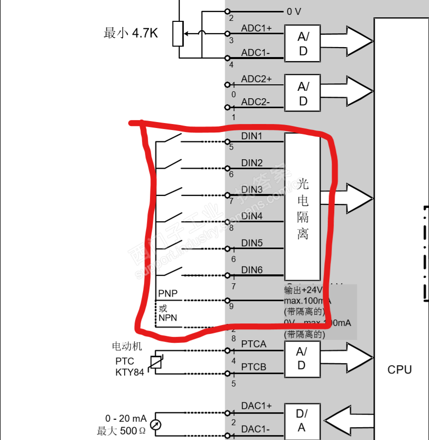

5脚和28脚之间加24V,使用外部电源使用NPN接法,24V接5脚DIN1、0V接28脚,5和28脚之间内部是隔离变换电路,不是短路,可以这么画。
