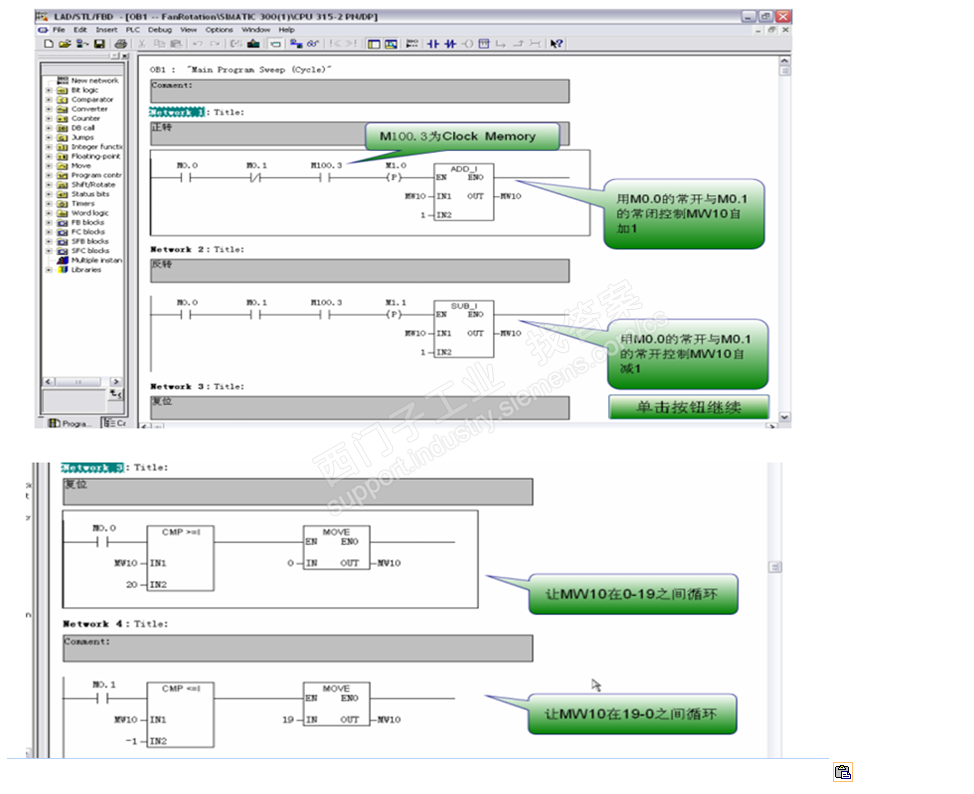

M100.3为时钟储存器,对应每0.5ms接通一次,就会连续动作
反转状态下怎么连续的传送?
通过你发的图片来看
程序段二的M0.0和M0.1都为常开,那就是M0.0是一个启动的条件,默认启动条件激活时电机就开始正转。
个人编程会把M0.0对应正转激活,M0.1对应反转激活,程序段二的M0.0作为常闭,M0.1为常开,这样方便理解一些。
