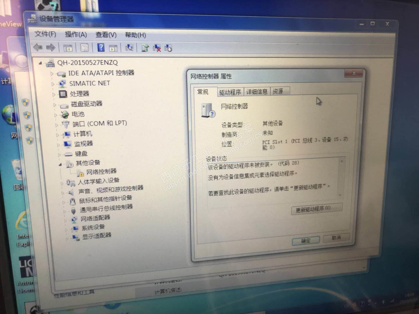

1、求CP5611驱动:
只要安装了STEP7/SIMATIC NET就有这个驱动了。在SET PG/PC里,你可以看到CP5611的驱动 。
2、按下述操作:
、《如何使用PC Adaptor CP5611 CP5511 CP5512建立Step7与PLC通讯》:下载:
http://www.ad.siemens.com.cn/download/SearchResult.aspx?searchText=A0028
、CP5611卡的安装与设置:
https://wenku.baidu.com/view/1abfe3cdbb4cf7ec4afed093.html
3、相关资料:
、<如果CP5611无法安装和使用将如何处理?>下载:
http://www.ad.siemens.com.cn/download/SearchResult.aspx?searchText=26707026
、《用于PG/PC 的CP卡介绍》下载:
http://www.ad.siemens.com.cn/download/docMessage.aspx?Id=3521
