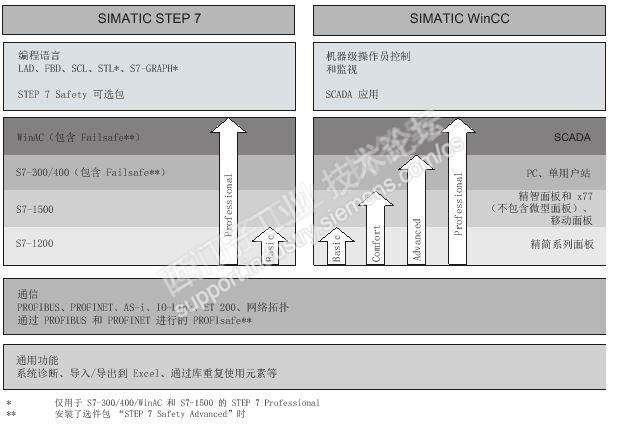

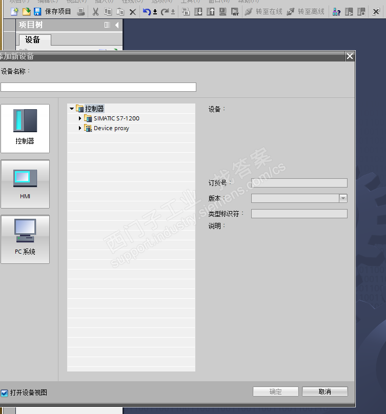

确认一下软件的版本吧,如果是basic,就只支持1200的plc如图
