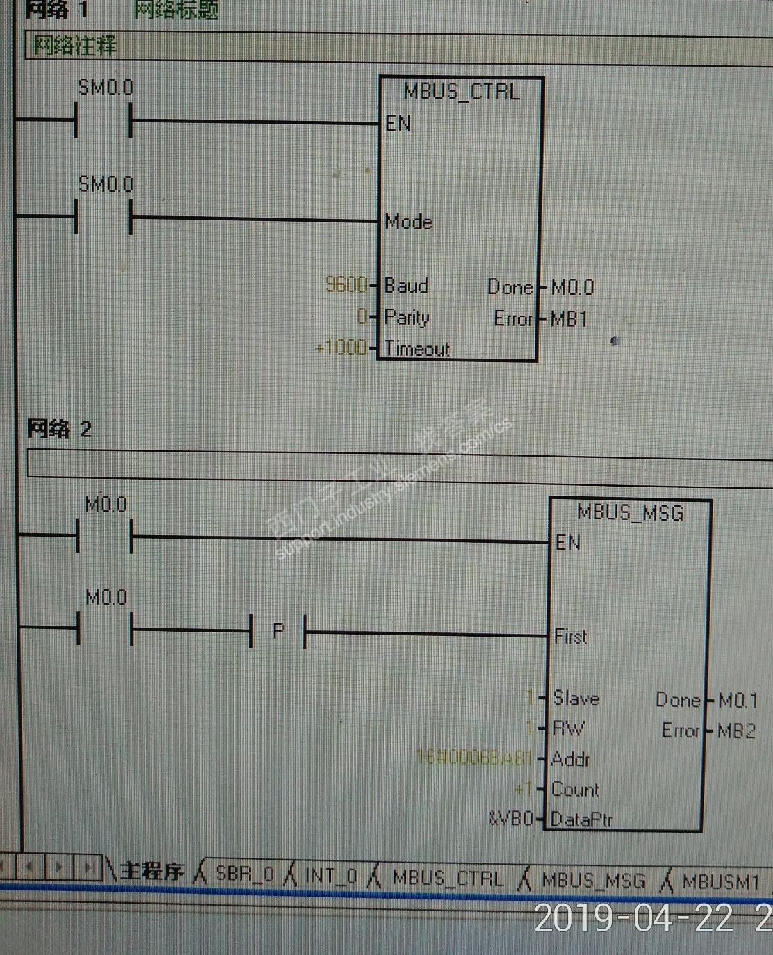

不要用初始化完成位触发写指令,将 MBUS_MSG 使用的主站初始化完成位M0.0 改用 SM0.5试试。
最好参考一下例程程序的轮循程序结构,例程中 MBUS_MSG 指令的第一次激发不能与MBUS_CTRL 初始化指令在同一个扫描周期内执行。
例程在链接的中下位置。
http://www.ad.siemens.com.cn/productportal/Prods/s7-200-portal/MicroPower2013/s7-200/communication/modbus/modbus%20master/Modbus%20master.htm
