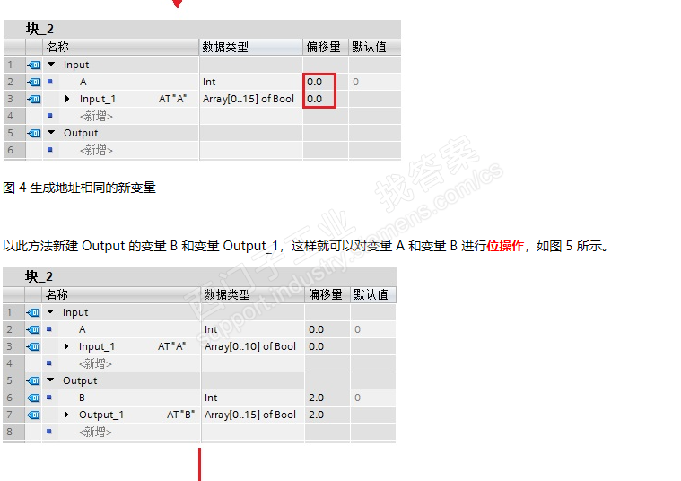

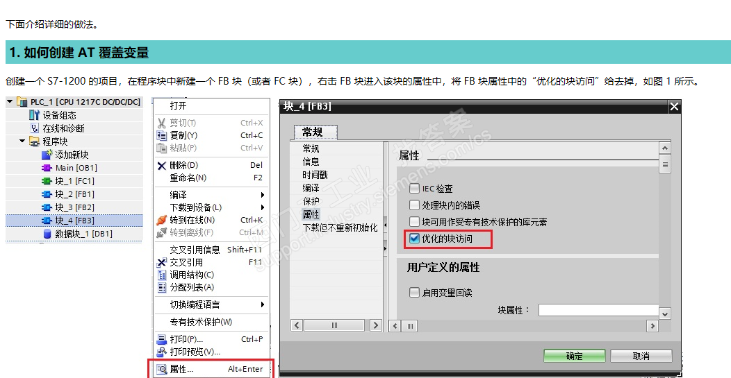

1、看到用的是优化数据块,主要参考下面这两个链接
S7-1200 使用AT覆盖变量
http://www.ad.siemens.com.cn/productportal/prods/s7-1200_plc_easy_plus/function/S7-1200AT/S7-1200AT.html
S7-1200 使用 Slice 方式对变量进行寻址
http://www.ad.siemens.com.cn/productportal/prods/s7-1200_plc_easy_plus/function/S7-1200Slice/S7-1200Slice.html
