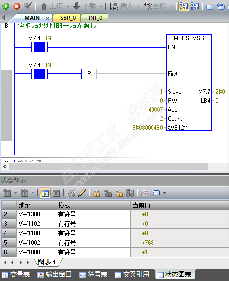

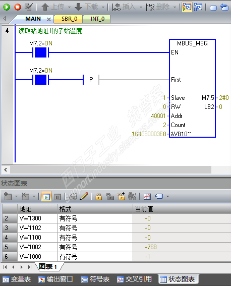

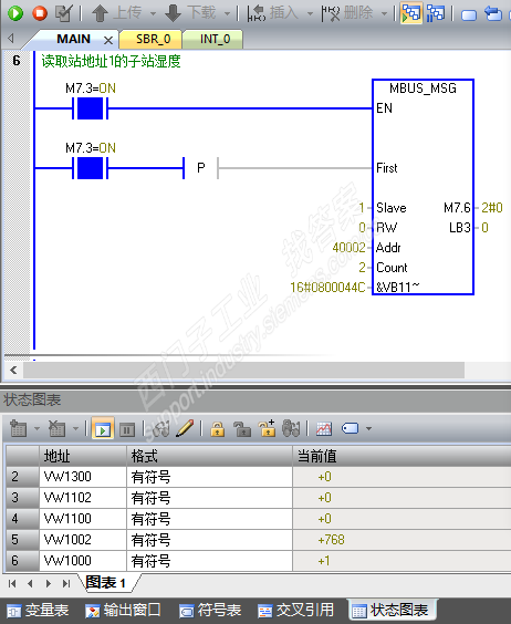

初始化完成后,启动msg轮询且没有error报警。
说明通讯连接及通讯程序基本正确。
没有读取到数据只能是addr管脚地址填写可能出现了问题,首先如这个40001地址是否支持读取?你的指令读取从站1的数据地址40001的2个字,实际上包含了40001和40002,你重新核实一下从站的数据区对应关系。
这些是软件的帮助里面说的,同时仅能执行一个通讯指令,除非你有更多通讯口。
一条指令执行完成后,再执行下一条通讯指令,形成轮训,顺序执行各条通讯指令就可以了。
看你的程序,建议可以一条指令读取多字节数据出来,选有用数据的使用。
