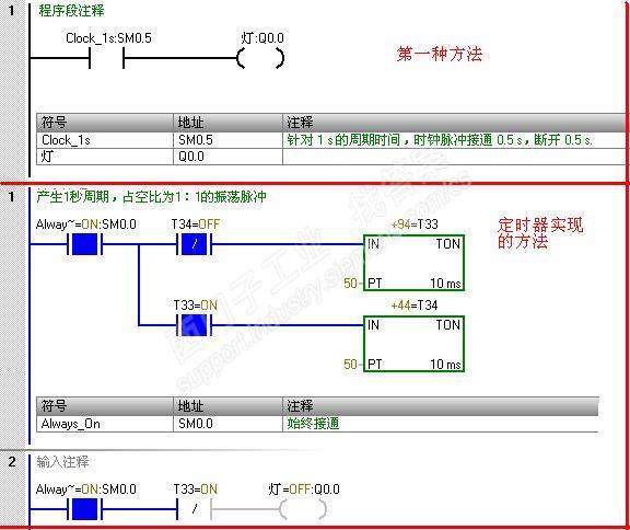

存储区 SM、I、Q、M、T、C、等的位信号在程序中使用次数是不受限的。这不像外部继电器的开闭点受物理个数的限制。
附图是1HZ的,如果要改变周期,用定时器实现,可以参考附图中第二种方法,改变定时器的 PT 值,PT 值可以用变量来做。并用 1MS分辨率的定时器 T32” 和“T96 。
http://www.ad.siemens.com.cn/productportal/Prods/s7-200-smart-portal/200SmartTop/SmartSMS/030.html
程序如图
