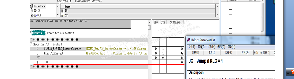

从在线图来看:
<>I 那一行比较的结果是两个值相等,使得本行 RLO=0,则它下面的 JC 指令不会跳转。
如果你输出两个不相等的值,则本行的 RLO=1,则它下面的 JC 会跳转。
