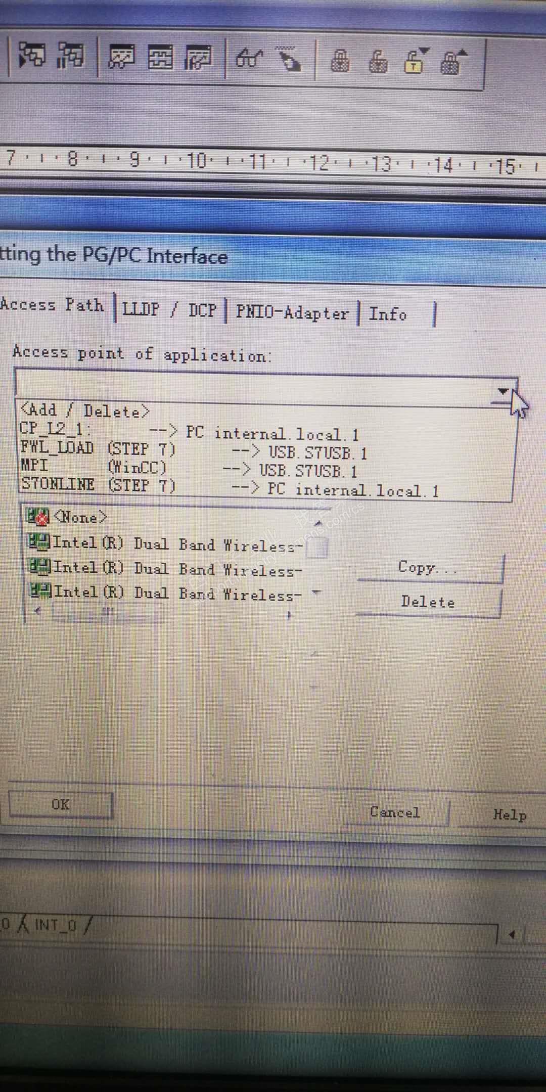

你电脑上是不是还装了200smart的软件,如果同时装了200和200smart的软件就会出现这种情况
