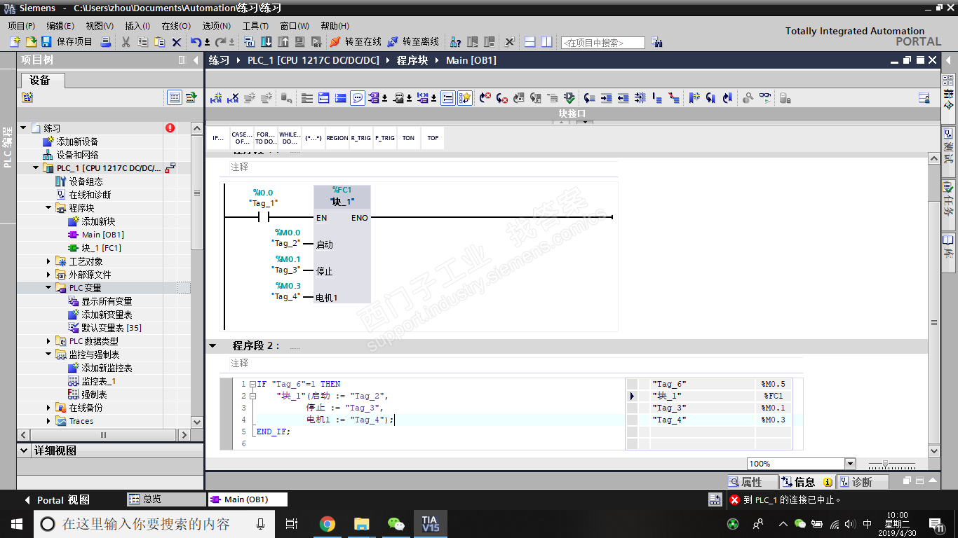

你是想用SCL来调用你自己编写的FC块是吧,最好不要调用前加条件,要加的话可以再块里面加,功能块引脚定义最好不要用中文,可能会有问题。
